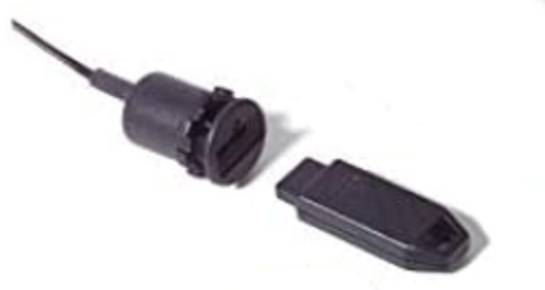

Salut ,
si l'alarme a bien été montée , tu devrais avoir une diode led rouge dans une espece de serrure.à coté de cette diode les rouge tu insere la "clé usb" dans l'encoche.as tu regardé si c'est une vv1 ou vv2 ? un conseil , ne coupe pas dans les cable si tu ne connais pas leur branchement car ils sont tous noir (avant montage, ces cable noir sont numérotés sur leur bouts mais en dénudant le cable ,le numéro s'en va.@+

Vieux 20/11/2024, 09h16   #3
peymot
Avatar de peymot
Date d'inscription: mars 2014
Localisation: France, Carcassonne
Messages: 808
Thanks: 1 047
Thanked 111 Times in 81 Posts
peymot will become famous soon enoughpeymot will become famous soon enough
pas de led ...
model Metamax 2000
cordialement
peymot est déconnecté   Réponse avec citation

Vieux 20/11/2024, 17h05   #5
peymot
Avatar de peymot
Messages: 808
Thanks: 1 047
j'ai trouvé où mettre la clé (à côté de la poignée ouverture capot )
il y a un bip dans la sirène mais rien de plus pas de démarreur
Je démonte sous volant l'ensemble des cables noirs sont là mais je ne trouve pas les interruptions
Merci pour vos conseils

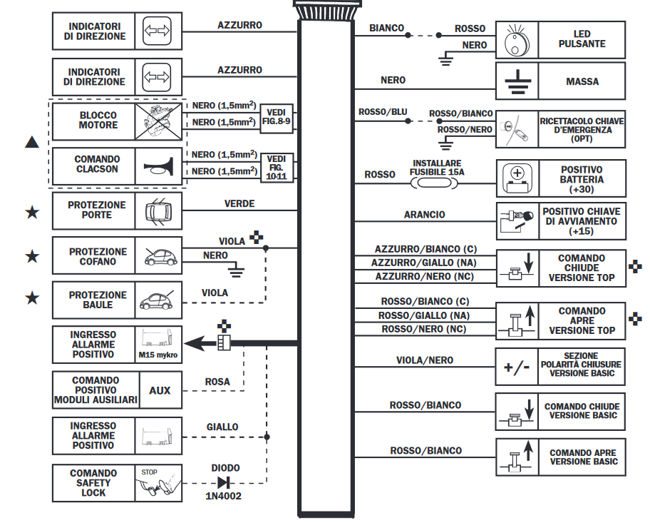

Vieux 22/11/2024, 18h06   #14
valanzasco
Avatar de valanzasco
Localisation: Belgique ,wallonie
Messages: 239
Thanks: 158
Thanked 91 Times in 82 Posts
Pouvoir de réputation: 6
valanzasco will become famous soon enough
---------- Post added at 18h06 ---------- Previous post was at 18h00 ----------
RE , dis moi si c'est ce montage que tu as . blocco motore = coupure moteur . ce sont ces deux cable que tu dois refaire . Perso je réalisais une seconde coupure moteur car "comando clacson" = commande klaxon ne m'interessait pas. à voir si l'installateur n'a pas fait comme moi ? bon courage
valanzasco est déconnecté   Réponse avec citation

Vieux 23/11/2024, 11h01   #15
peymot
Avatar de peymot
Messages: 808
Thanks: 1 047
ça y resemble mais pas de couleur et beaucoup de fils !
je recherche toujours les interruptions
