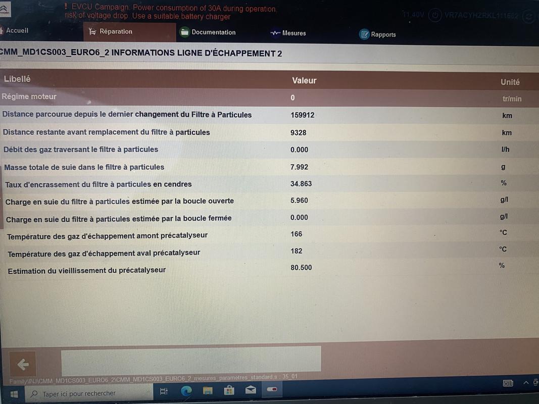

Bonsoir à tous
Moteur :1.5 bluehdi 130 de 2019
FAP mais pas de Cerine
Je vois que diagbox estime que le FAP sera à changer dans un peu plus de 9300 km.
Son taux d’encrassement en cendres est de 34,8% et le taux de suie est bon.
Je vais essayer un nettoyage au dpf cleaner et je simulerai un remplacement.
Par contre je ne sais pas quoi penser de l’estimation du vieillissement du pré catalyseur.
Cette donnée étant une estimation savez vous sur quoi elle se base? L’âge du véhicule ?
