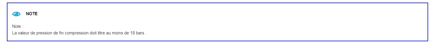

Tres simple et sans phylosophie; la valeur de pression de fin de compression doit etre au moins de 18 bars.
Ne oubliez pas de debrancher des injecteurs (commande electrique) avant le test.
Oui , c'est ce que j'ai lu sur une documentation Renault , je vais prendre les compression à 0° pour voir , le symptôme corresponds à un cylindre à 10/15 bars
si ils ont tous 18 bars mini à 0° , je continue mes investigations sinon poubelle le moulbif ...

Pression de fin de compression moteur K9K
VroumVroum (06/12/2022), WJon (06/12/2022)
