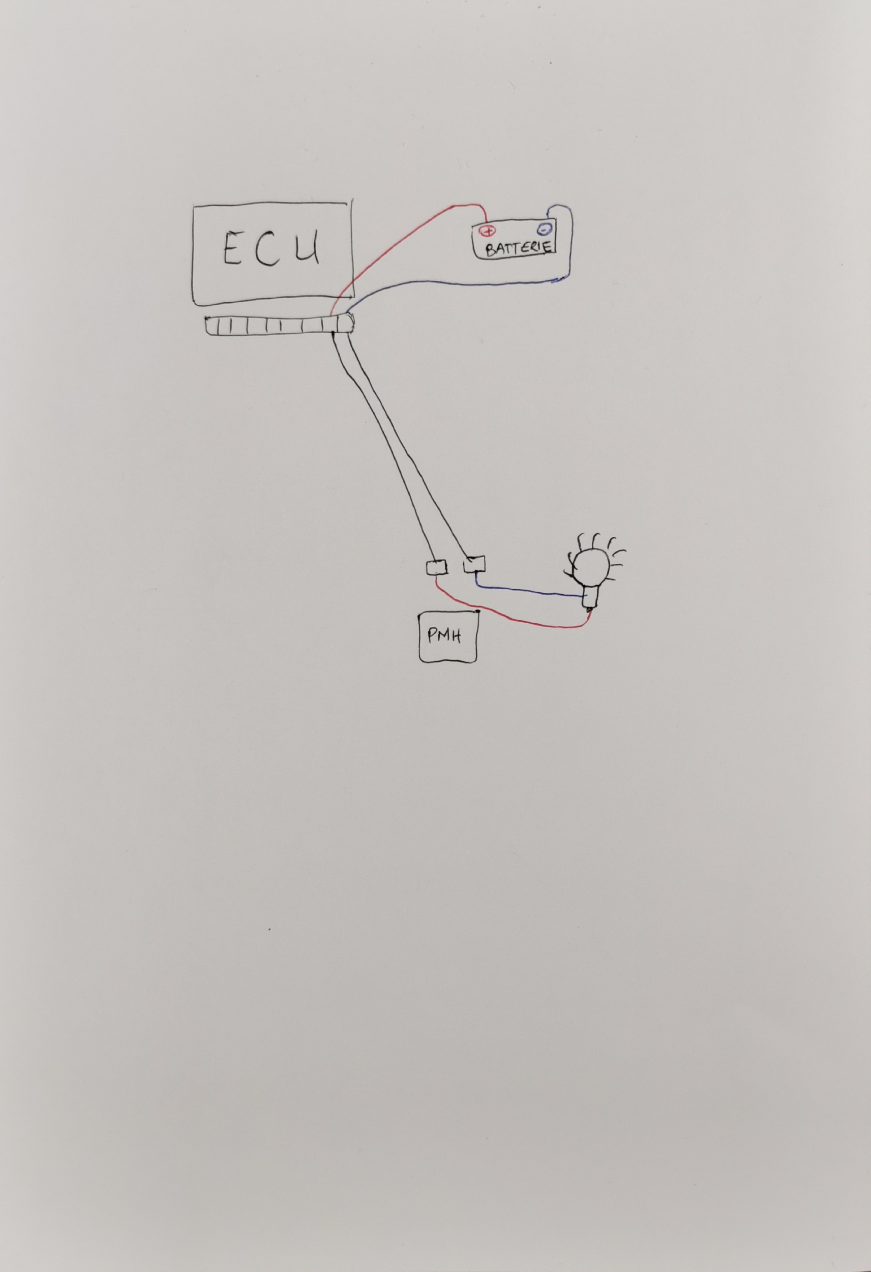

salut a tu fait comme nico76 a dit control ton faisceau avec une ampoule de 21w

Salut ok je suis pas très cale avec le système de l ampoule mais je suppose qui faut que je trouve le plus de la fiche ensuite mettre l autre file à la masse batterie non
J ai plus l habitude d utiliser un multimetre

Salut non c'est pour faire la continuité de tes fils de la prise ecu a la fiche capteur avec du 12v et une ampoule de 21w sa vas testé ta résistance des fils pour voir si tu as pas de microcoupure.

Salut tu débranches toute tes connectiques tu met un fil +batterie avec une ampoule 21w en série sur ton fil a testé et a l'autre bout tu met a la masse.
ton ampoule doit s'allumée sa te diras si la résistance de ton fil est ok.
envois pas du 12v dans ton ecu.

Salut Ha ça oui j ai testé ça ya rien qui s allume

Désolé mais explique comment tu teste tes fils parce que 5 fils ok au multimètre et 5 fils sur 2 lignes différente qui passe pas a l'ampoule

Désolé, j ai jamais testé avec ampoule du coup je suis pas sur de me tester
Alors je prend le plus + que je met sur la fiche du capteur ensuite le moins à la masse batterie
Avec contact allumé

Commence par faire ce test et redis nous.

Effectuer je m aperçoit que les teste que je faisais n était pas correct
Avec le schéma de Nico76 j ai compris comment fait
Je teste ce aujourd'hui je vous tien au courant

Alors l effectué les teste correctement cette fois ci ,j ai bien la lumière qui s allume au pmh est à l acc
