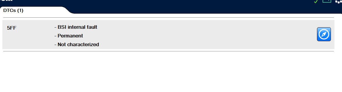

Bonjour.
Après diag sur ma 308, j'ai une erreur 5FF qui apparait sur le BSI.
Qu'est ce que cela signifie svp ?
Que mon BSI à un problème ?
J'ai effectué la lecture avec autocom, mais diagbox me donne aussi la même erreur.
Merci pour votre aide.

Slt,
Il existe des "faux défauts" d'ailleurs diagbox le précise de ne pas en tenir compte
C'est aussi 5FF ton code défaut avec diagbox ?

sans symptômes ne pas en tenir compte .
5FF défaut reset de la BSI inattendu .
Oui c'est aussi le même code defaut sur diagbox.
Merci pour vos retours !

avec diagbox F5FF

Réinitialisation de BSI à faire ça a de forte chance à résoudre ton problème.
