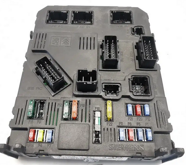

Bon je me réponds a moi même concertant le fusible SHHS sur une BSI de C3 apparemment il ni en a qu'un seul ;-)

Oui un seul mais tu peux le décalé d’une pâte

Oui oui c'est ce que je vais faire tout à l'heure ;-)

Je viens de regarder vite fait sur le Net et je vois que sur certains modèle (307) apparemment il y aurait 2 fusibles a déplacé ?!?
Regarde ICI ;-))
---------- Post added at 00h17 ---------- Previous post was at 00h16 ----------
Est-ce pareil sur ma C3 ou il ni a que le fusible SH(Shunt)HS a déplacer ?!?
---------- Post added at 00h18 ---------- Previous post was at 00h17 ----------
Et c'était la même panne que moi, ou plutôt le même dysfonctionnement ?!?
Meme problème
Retour de plage impossible d’ouvrir la porte et la cerise sur gâteau pas la même serrure donc tordage de porte pour ouvrir [emoji1787]

Salut je pense que tu as mis un autoradio qui est pas d’origine et sa perturbe le fonctionnement du BSI
Oui c’est étrange mais j’ai eu le même problème j’ai virée l’autoradio pour en remettre un d’origine et la panne a disparu
Voilà mon retour d’expérience
Je n'en suis pas sur a 100/100 encore mais demain j'en serai sur et certain mais apparemment tu as raison j'ai pour le moment juste débrancher l'autoradio mais demain je referais le branchement et vous confirmerais
---------- Post added at 00h43 ---------- Previous post was at 00h41 ----------
A oui j'ai aussi voulus changer la place du fusible (Gris/Vert) HS mais pas possible car l'écartement des 2 cosses du fusible ne sont pas les même sur l'autre emplacement, j'ai tout de même mis un fusible de 40A (Orange) et la plus de centralisation donc le fusible HS était au bonne emplacement...

c'est fusible SH (comme SHunt).

Oui effectivement erreur de frappe
