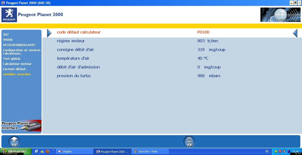

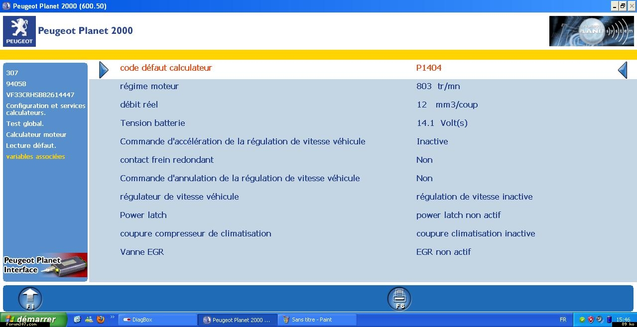

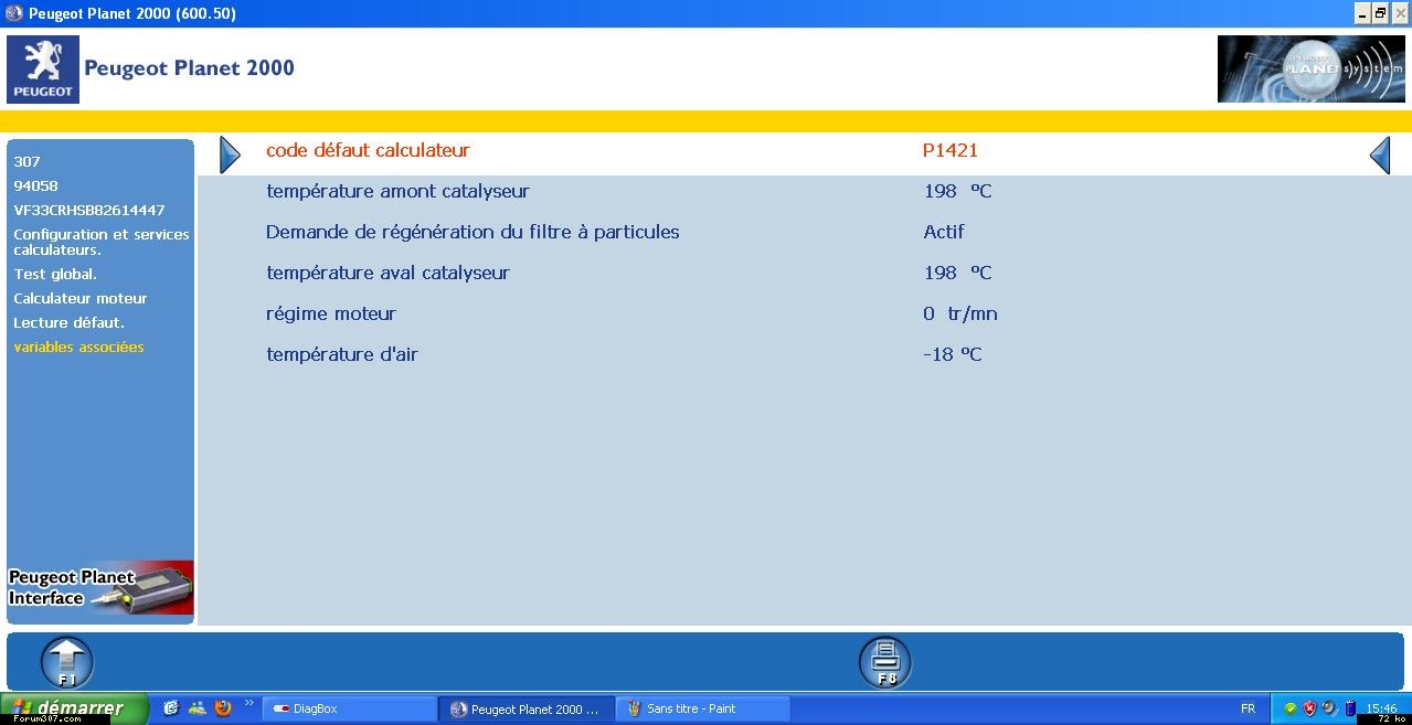

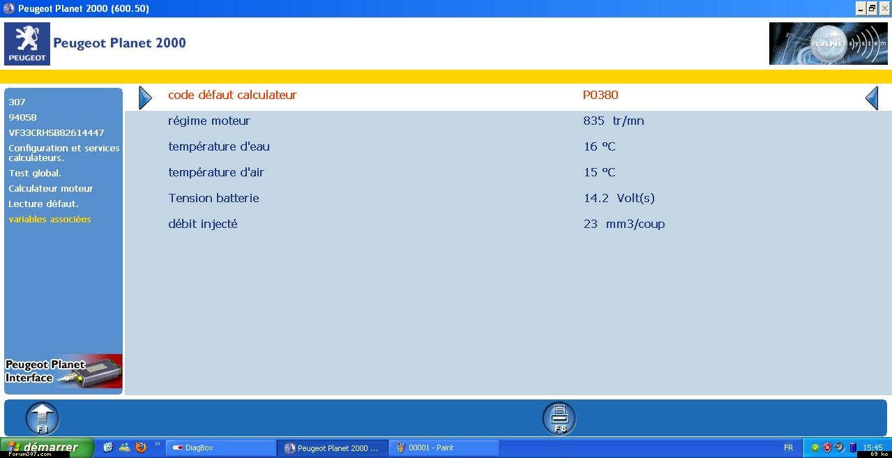

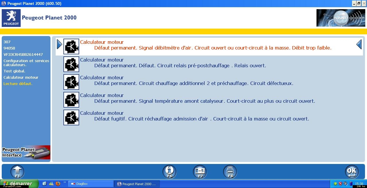

voila les code default qui remonte avec la valise
et un mécano me parle de la pompe de gavage dans le réservoir qui fonctionne plus qui est hs

slt,
commence par verifier verifie ta pression de rampe en actionnant le demarreur , celle ci doit atteindre au moins 250 BAR pour demarrer
tient nous au courrant

il yavais que le fusible f1 de 10A qui etais hs tout les autre bsm ou bsi etais bon
comment vérifier la préssion de la pompe?
et enssuite quesque un contacteur a inertie?
les default seface mai revienne a chaque fois

d'accord avec les autres
dis nous la pression de rail sous action demarreur
si c'est une bosch cp1 normalement c'est 300 bars entre 1 ,1 V et 1,3v signal capteur de pression de rail
si c'est du siemens c'est 220 bars et 1V en signal
précision le contacteur à inertie coupe les commandes injecteurs
ce qui veux dire que même si tu as la pression suffisante pour démarrer mais tu n'as pas de commande injecteur donc ils s'ouvrent pas!
regarde d'abord si tu as la pression de rampe suffisante
