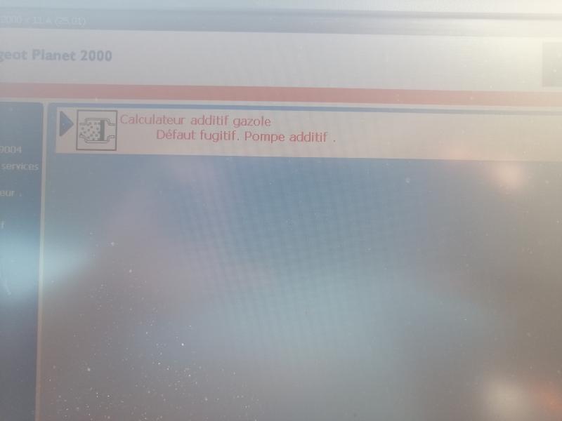

Ca fait un bail que je ne suis pas venu vous voir, il a fallu que je m'occupe de mon père malade. Bref ce n'est pas la question.
Je vous expose mon problème, depuis que j'ai changée la batterie sur ma 406 la pompe d'additif tourne continuellement dès que je démarre le moteur. J'ai évidemment suivi la procédure pour la déconnexion de la batterie.
Le seul défaut présent, est dans le calculateur d'additif, à savoir défaut fugitif pompe additif. J'ai contrôlé le faisceau complet d’additivement, il n'y a rien comme problème de court circuit ou autres sur les fils.
J'ai fait quelques remplacement de pièces: le capteur de bouchon (les aimants du bouchon sont présent), le calculateur d'additif et remplissage du réservoir d'additif.
J'ai par contre remarquer une petite chose, lorsque je branche le PP2000 dessus et que je démarre la voiture, la pompe additif ne tourne pas et sitôt la prise diag déconnectée la pompe se remet en route.
Quelqu'un aurait une idée s'il vous plait.

Merci schadows93, le seul intitulé que j'ai, est dans le calculateur d'additif:
Défaut fugitif pompe additif
bien sur pas de code défaut dans ce calculateur.
Je vais voir à faire un imprimé de tout le télé-codage du bsi et le posterai.

bonjour que donne un test circuit additif au pp2000 ?
on dirais que ta pompe n'amorce pas...

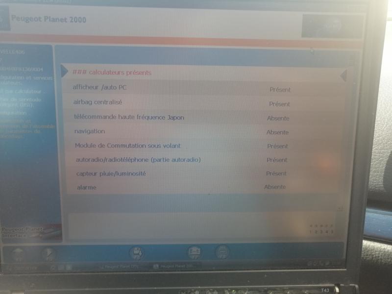

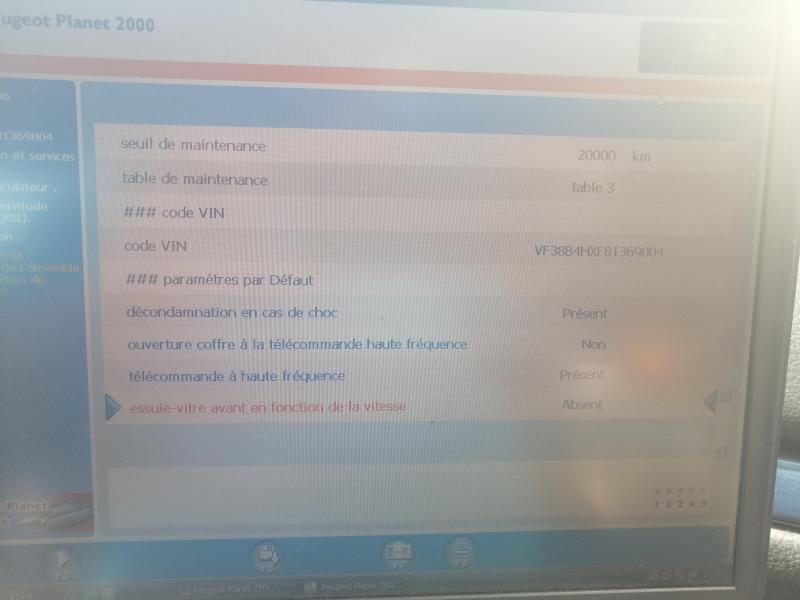

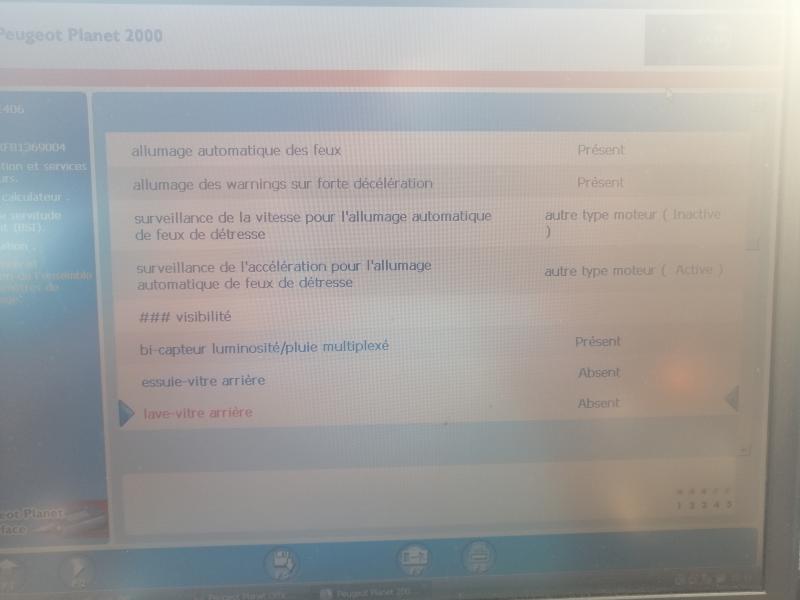

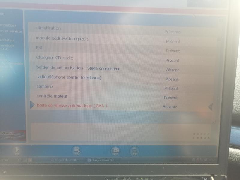

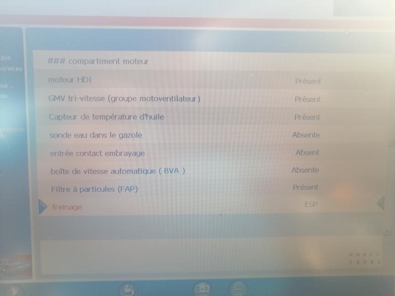

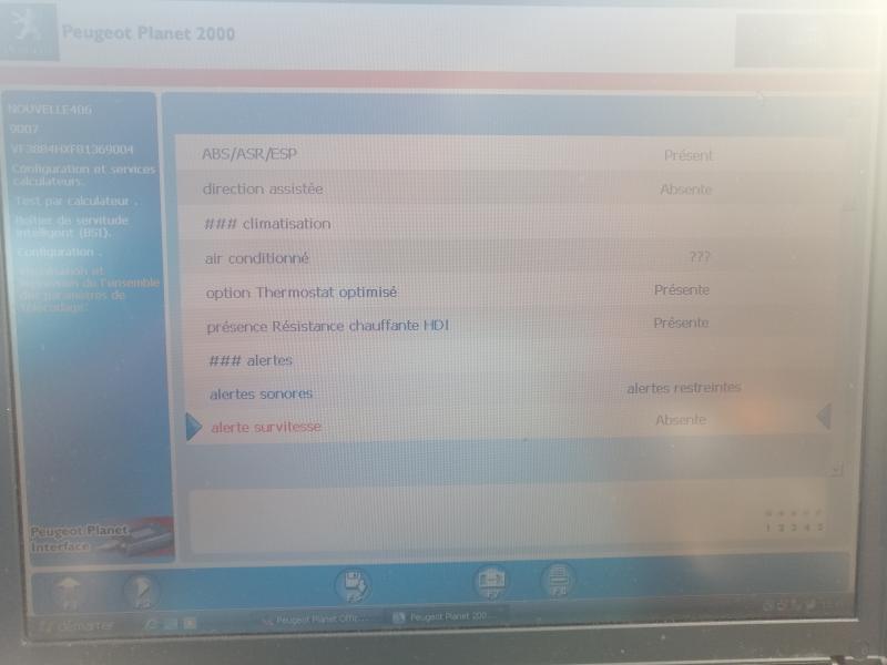

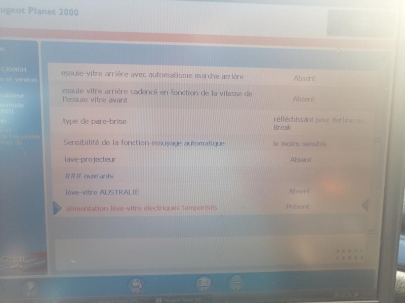

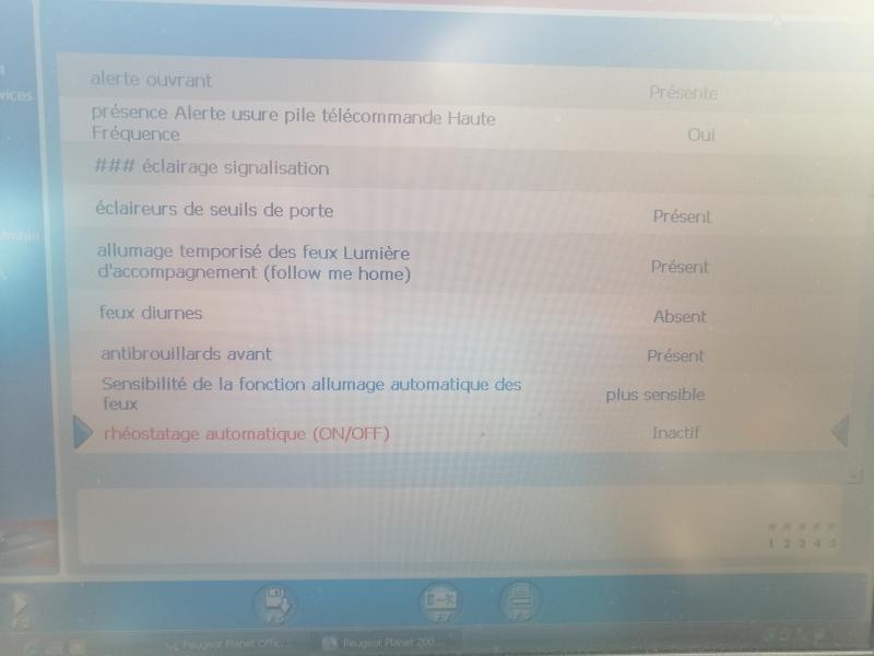

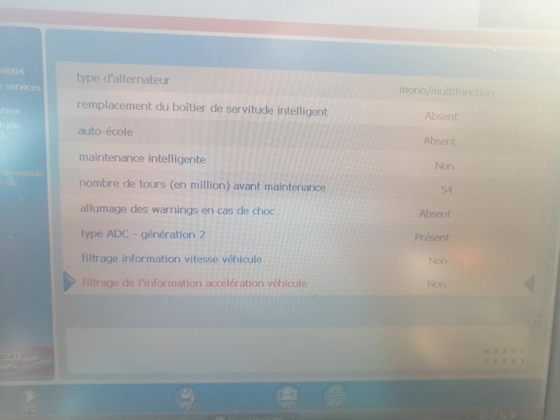

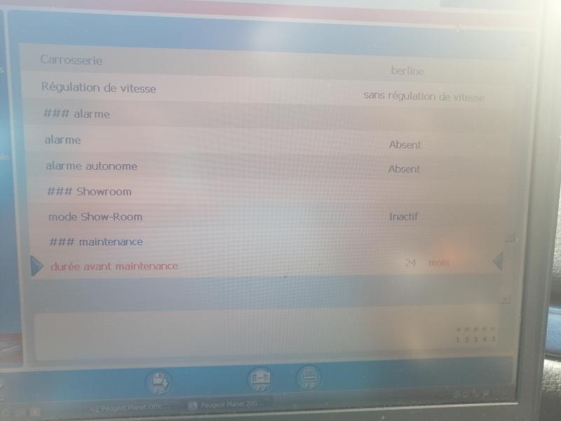

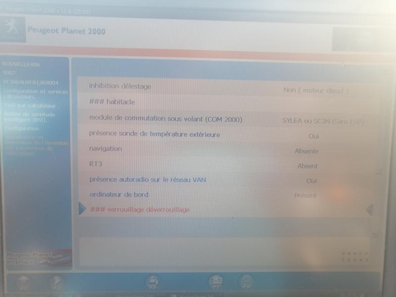

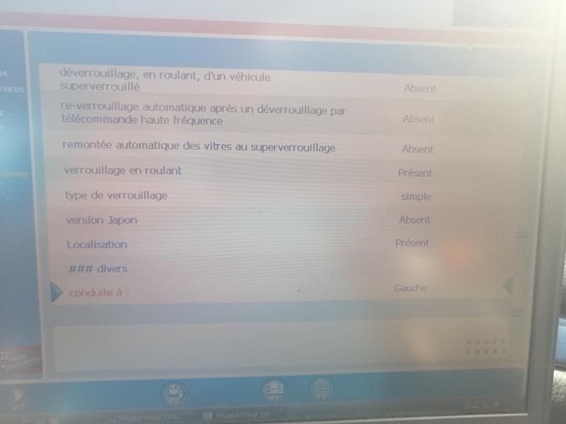

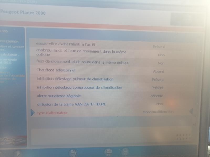

Voilà les photos de l'intitulé de défaut ainsi que du tété-codage du BSI

J'y ai pensé et je compte faire un test aujourd'hui en débranchant le tuyau qui va vers l'injecteur pour voir si elle débite ou pas. Je donnerai le résultat de ce test plus tard. J'attends un ami pour m'aider...

Merci pour ton retour tonio5766,
Alors niveau BSI RAS pour moi tout a l'air en ordre, tu a tenter le réamorçage de la pompe en test actionneur ?
comme bracame la dit, cela peut egalement venir de la si ta brasse de lair
a tu verifier ton circuit d'aditivation ?

J'ai fait le test pour voir si la pompe débite, rien n'est sorti autant en mettant le moteur en route ou en faisant par l'actionneur. Je pense que la pompe est HS et donc ne donne pas d'info pour la coupure au calculateur.
Le plus dur va être de trouver un réservoir additif pour ma voiture...
