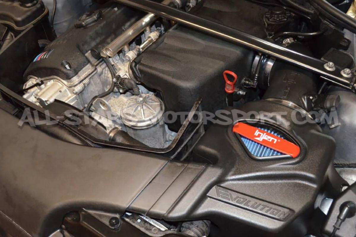

Sur ma M3 j'ai monté une boite à air "sport". C'est, je pense, le meilleur des 2 mondes. Une surface de filtration augmenté (avec un filtre prévu pour fonctionner à sec) tout en étant dans une boite à air qui se connecte sur les entrée d'air d'origine.
Le montage est propre

je ne suis pas convaincu que la surface de filtration soit plus grande..

C'est un filtre cornet monté dans une boite à air percée sur son dessus ?

Pas percé. C’est du plexi. Ça permet de voir l’état du filtre dans démonter

Mais du coup, ton nouveau filtre cornet a t'il une superficie de filtration plus grande que celle de ton filtre d'origine ?

Oui c’est clairement plus volumineux. La baa d’origine du s54 n’est pas très grande.

volumineux ne signifie pas que la surface de filtration est plus grande..
il faut déplisser le filtre et l'étaler à plat pour aavoir la VRAI surface de filtration..
