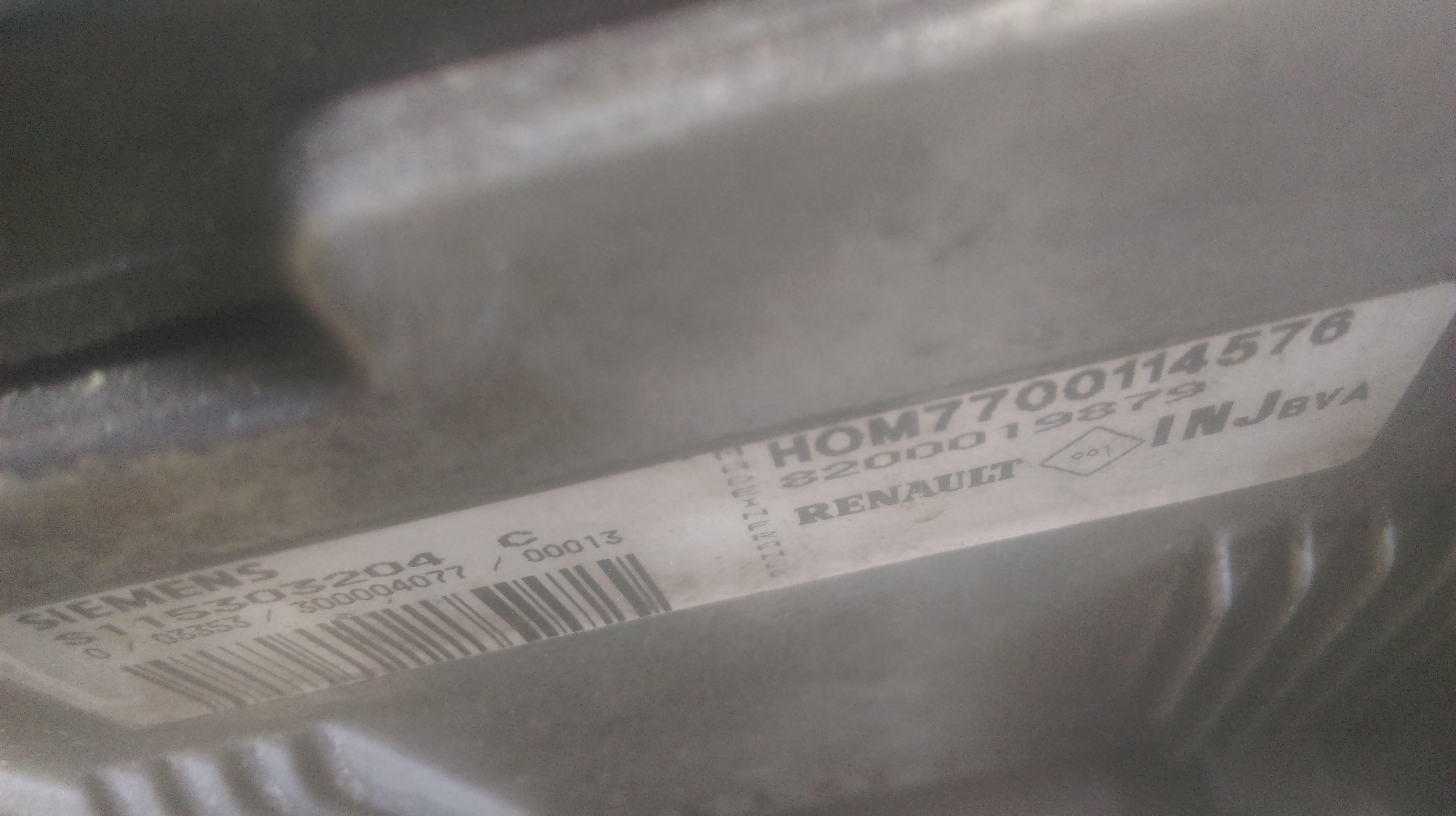

Vieux 12/07/2015, 19h48   #14
nacerdu80
Avatar de nacerdu80
Localisation: Philippines
Messages: 143
Thanks: 95
Thanked 33 Times in 5 Posts
nacerdu80 will become famous soon enough
svp quelqu'un peut m'aider sur ce calculateur, http://www.zupimages.net/up/15/28/1bnv.jpg
j ai changé le moteur 1,6 par 1.4
et la boite automatique par une boite manuelle
j ai acheté un calculateur pour bvm mais le j ai un doute que c un bva
merci de m orienté mes amis, vive l algerie vive les algeriens

je pense un calculateur bvm il n existe pas je sais pas, je suis stressé je sais plus quoi faire
