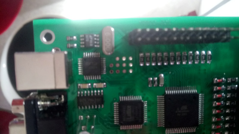

Poste une photo de ton interface XPROG
Je parle du PCB

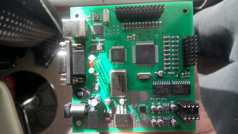

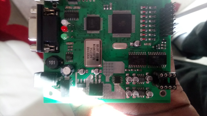

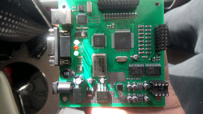

Envoyé par BILAUTO Voir le message
Je parle du PCB
Oui je parler du pcb je me suis mal exprimer je te join les photos :
[IMG]
[/IMG]
Merci pour ton aides Billauto

Envoyé par alinjadii Voir le message
voila l'eprom des drivers ne cas de besoin
Salut et merci mes ou et elle s'il te plait car comme je disais plus haut je ne la vois pas sur le pcb ? merci

Bonsoir pour le moment je n'ai rien fait pour linstant mes sur limage que tu fait voir moi je n'ai pas l'eprom 93C46 c'est une eprom toujours 8pins LT 651 1172 Sa ne correspond pas a 93C46 MERCI

c'est bien eeprom avec un mask bizarre, mais c'est pas ça ton souci
car sur le mien il est en full FFFFFFFF et ça marche trés bien !!
remet tes composants que tu as changé , et on vera mieux !!
