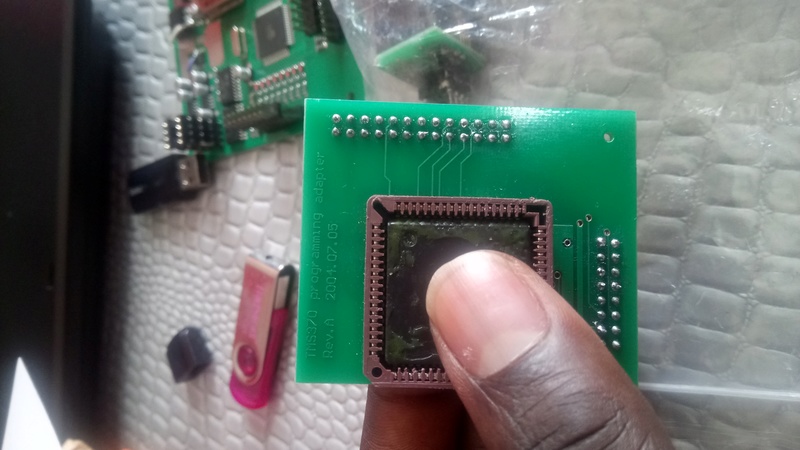

Oui c'est sa , je n'utilise plus de schema vus que j'ai dessoudez le mcu et je l'ai mis dans son adaptateur PLCC28 P/C:1 -002-0001
PLCC68 P/C:1 - 002- 0003
TMS370 Programing adapter Rev A 2004.07.05
Et le schema que j'utilisais avant de le dessoudez c'etait celui ci .[IMG][/IMG]
Voila voila l'amis si tu a d'autre test a me faire faire je suis preneurs au point ou j'en suis lol

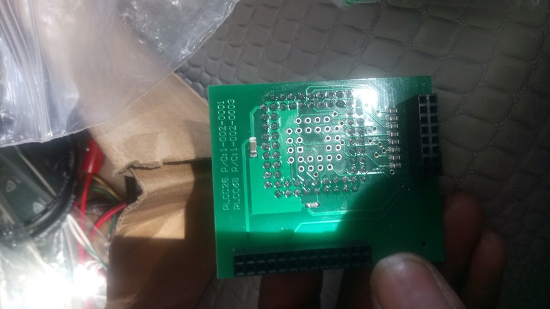

Voila l'adaptateur en question
[IMG]
[/IMG]

nonnnnnnn.....
c'est l'adapteur tms370 ça
il faut utilser l'adapteur motorola mc68hc11f1
Hihihihihihi donc je n'ai pas l'adaptateur pour MC68chc11F1 celui que j'ai ne correspond pas car il a 13X4 et le mien lui a 17X4 c'est meme pour cela que sa doit passer avec le PLCC68 non ?

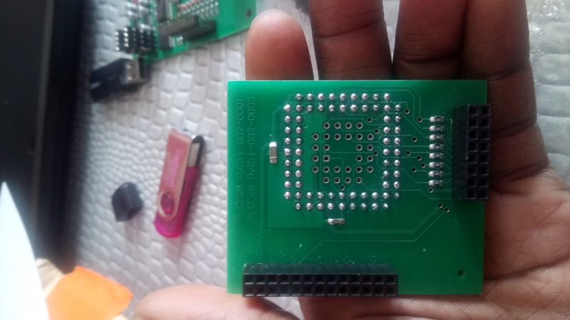

Derive de quoi ????? toi je sens que tu va commencer a regarde sa c'est avec cette adaptateur que je le lis [IMG][/IMG][IMG][/IMG]
Voila maintenant si tu peut aides ou passe ton chemin il y a plein de poste d'ouvert allez @+ cdt
l'adaptateur n'est pas compatible avec le schéma ....

salut tous le monde c est avec le meme adapteur que j ai arriver a lire se mcu
TMS370 RAV.A 2004.07.05
PLCC28 P/C 1-002-0001
PLCC68 P/C 1-002-0003
bon chance l amie
