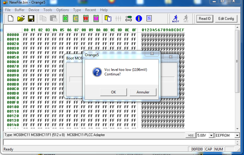

Bonsoir a tous et oui toujours moi lol j'ai un soucis de lecture avec orange 5 mcu : MC68HC11F1 avec l'adaptateur qui va avec , j'ai bien nettoyer les pin du mcu mes je n'arrive toujours pas a la lire j'ai un message qui me dit comme quoiv le VCC level too low (1196mV) Continue : ( Niveau VCC trop bas (1196mV) Continue ) j'ai cliquer comme meme continuer mes nada la barre ne progresse meme pas avez vous deja rencontrer cette erreur si oui pouvez vous me dire comment l'avez vous resolus ? merci
PS : c'est toujours le meme ecu de se poste la : http://www.tlemcen-electronic.com/fo...ad.php?t=69303
J'ai essayer avec xprog toujours la meme erreur alors que tous les composants son ok je n'ai meme plus besoin de branchez le 12volt pour lire les eproms sa passe tous seule bref juste pour essayer de le lire merci a vous .
Je precise que c'est un ecu que je test et donc je ne c'est pas si il et fonctionnel mes logiquement oui et meme si il etait hs on devrais pouvoir lire le mcu merci merci et bonne soirée a vous je c'est que vous n'etes pas beaucoup a utiliser le orange 5 donc si je n'ai pas d'aide pas grave je vais me demnerder lol [IMG][/IMG]

Slt tu as surement mauvais support . Post mask mcu et support choisi

Salut rojhat toujours la au rendez vous lol bah pour le mask et mcu :
mcu MC68HC11F1VFN4 = MASK / 2F37E
support que j'ai utiliser c'est celui ou que c'est ecris :
MTRK HC11F1 voila l'ami merci pour l'aide

Salut Alinjadii et merci je n'ai pas de courcircuit dans le mcu test contunuiter ras et sans le mcu pas le meme message d'erreur et pas de l'ecture egalement merci

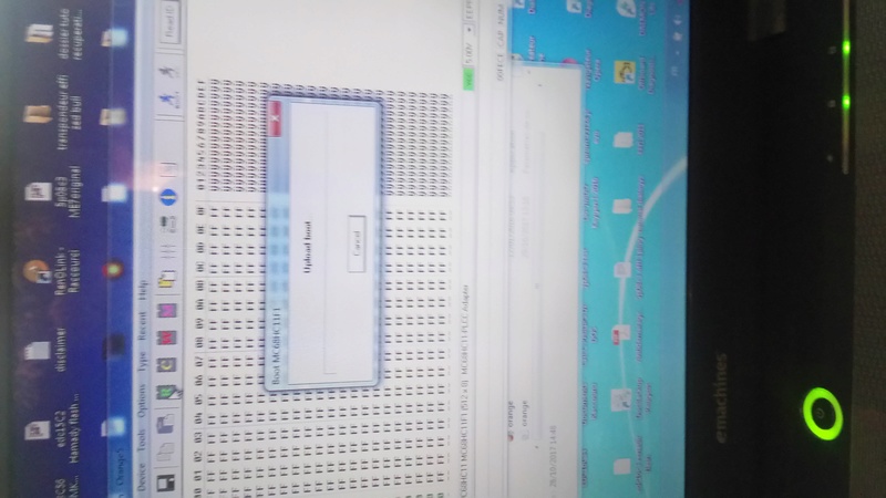

Bonjour voila les autres kpture d'ecrans que j'avais pris avant l'erreur au dessus : [IMG]
[/IMG]
Et le support avec le positionnement du MCU merci A2SKER qui ma donner la position exacte pour le positionner et de le mettre sur MT se qui n'ai pas preciser dans le orange5 merci si l'un de vous peut m'aidez ou me consseiller .

Salut Alinjadii et merci mes je l'ai fait hiere aussi mes sa ne fait rien juste sa : [IMG][/IMG]
Rien de plus que faut il faire s'il te plait ? merci
