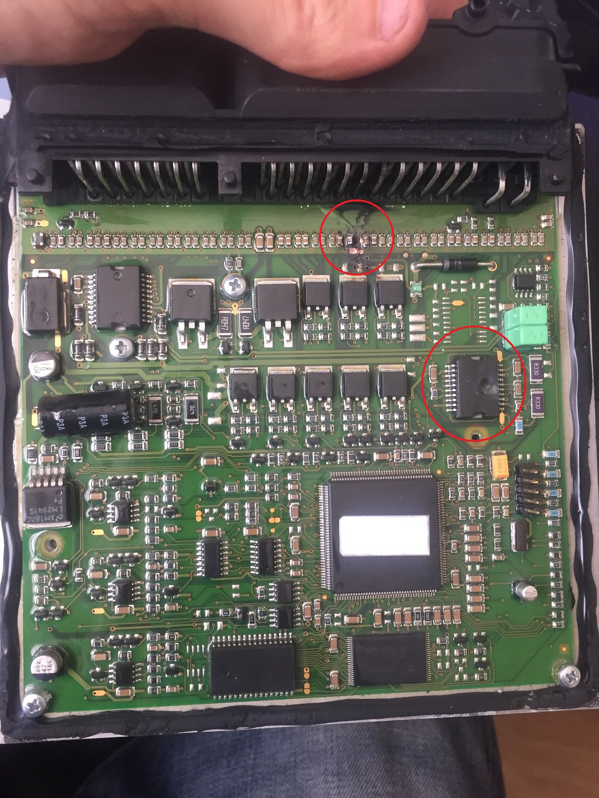

Bon j’ai ouvert le calculo de l’élise et ce n’est pas très beau
Il y a déjà ce composant qui est explosé de l’intérieur (ST E-L9935)
Plus chiant il y a 2 pin qui viennent du faisceau qui sont carbonisés genre y a plus de métal aussi loin que je vois !

Voilà les pin en question.
---------- Post added at 21h43 ---------- Previous post was at 21h42 ----------
C’est un pcb multicouche et je ne sais pas du tout où vont ces pin.
