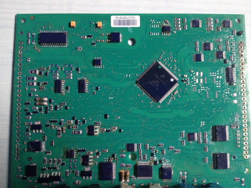

j'ai fait un swap de mon 95160 de mon ecu suite broches hs sur connectique de mon ecu
la voiture demarrer bien avec l'ancien Bsi mais plus d'info tableau de bord ... suite bsi egalement defaillante comme je le penser
donc comment dessouder le circuit 1 du circuit 2 de ma bsi afin d'egalement faire un swap de l'eeprom ???
merci de votre aide les amis
ma2tdesign est déconnecté   Réponse avec citation

bonjour a tous ,
est ce que quelqu'un peut me dire sur la photo quel eeprom du BSI je doit swapper ???
