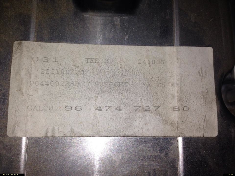

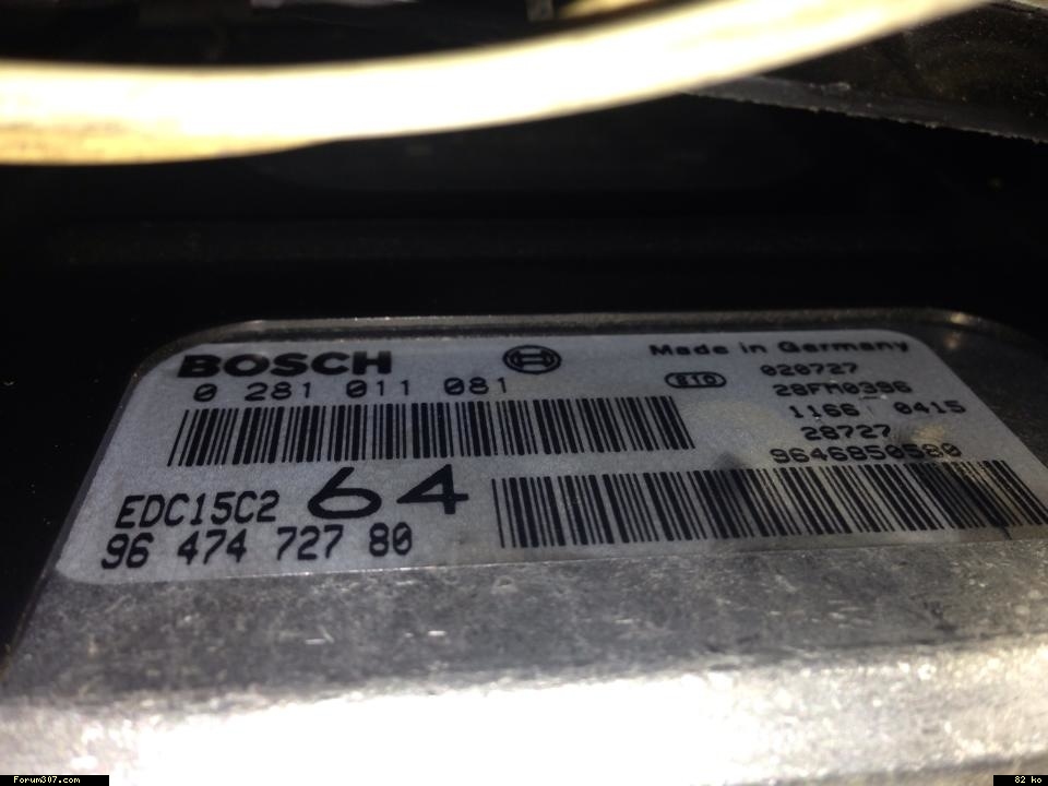

Salut voici les photo du calculo et des refference merci
