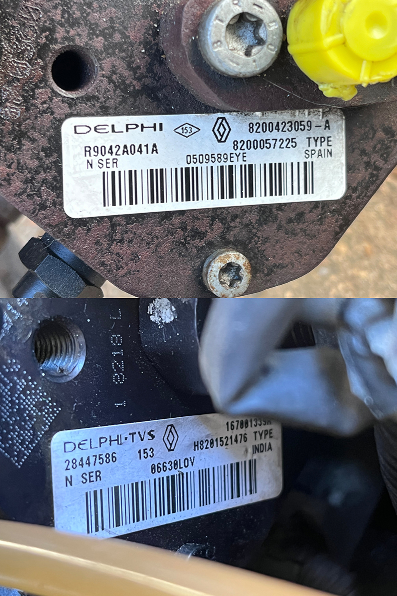

Du coup j'ai remis mon ancien régulateur de pression sur la nouvelle pompe et impossible de démarrer, le moteur tousse et s'éteint aussitôt.
Et là, (ça peut paraitre stupide de le faire maintenant), mais je viens de regarder l'étiquette sur la pompe neuve, et ça me parait douteux. Ce que j'ai acheté était bien une référence Delphi R9042A041A ou numéros équivalents compatibles, j'en suis absolument sûr.
Et là je me retrouve avec un numéro différent, et je n'arrive pas à savoir quelles sont les compatibilités moteurs avec cette référence. Il est possible que ce ne soit pas une pompe adaptée à mon moteur. Si c'est le cas je me suis fait avoir par le vendeur.... On voit que le régulateur de pression est un peu différent sur la partie interne.

Je pense ta pompe hp pas compatible ...
Franky76 (03/05/2022)
