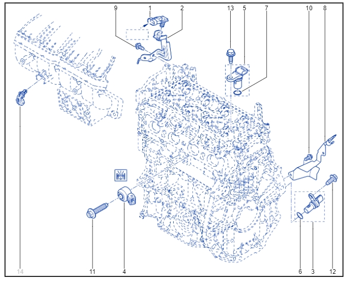

Regarde ci-joint.

Slt mon moteur c'est le M4r 700 il ressemble à ce lui là mais l'admission n'est pas la même
---------- Post added at 07:11 PM ---------- Previous post was at 07:08 PM ----------
C'est celui là
https://ibb.co/j69WdFL

Capteur pression air admission

Slt oui je sais que c'est celui là ce que je cherche c'est sa durite qui va à l'admission à moins qu'il se fixe juste comme ça mais c'est bizzare

Sur la vue éclatée il n'y a pas de "durite",
il est écrit en commentaire "SUR LE COLLECTEUR D'ADMISSION"
c'est quoi ton problème ?
---------- Post added at 10h58 ---------- Previous post was at 10h48 ----------
Quand je relis ton post j'ai l'impression que le collecteur d'admission n'est pas le bon.
