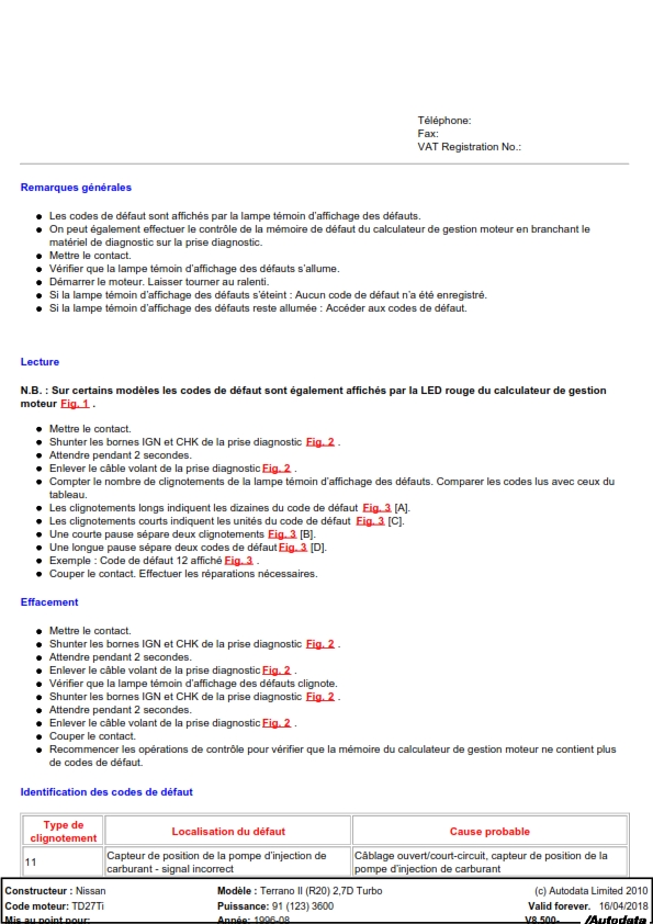

Suite a un voyant allumé et une perte de puissance ,
j'ai passé le diag (Autel) sur un nissan terrano 2 2.7td de 1998
j'ai 2 DTC moteur qui ressortent mais impossible de trouver a quoi ça correspond
A quoi ces codes court peuvent correspondre ?
merci d'avance

Slt l ami je vois pas la photo j'ai déjà fais plusieurs terrano y donnais des accoup et broutai quoi sa venait de l injecteur pilote mais le tien je vois pas fais gaffe possible qui et une crépine dans la pompe aussi sa peu foutre le bordel

slt l'ami probleme injection alimentation gasoil ou alimentation electrique dans ce cas la le moteur ne demarre pas.....
tout qu'il reste bien propable,il y'a que la verite

bizarre je vois la photo moi et la ?

bonsoir 14 ou 16 broche la prise diag
si 14 avec quoi tu fais ton diag ?
La je vois part contre les dtc sa me dit rien je sais qui a des problème injecteur pilote mais je veux pas te dire n'importe quoi essaye un autre diag au delphi sa fonctionne pas j'ai déjà essayer..

suffit de shunter et de conter les clignotement longs et courts
les 2 codes corresponde a la pompe
tu efface les codes et tu regarde a l entrée de la pompe si tu as le petit tamis
si oui nettoyage ou virage du tamis
il est chiant choper (fil de fer ou pince)

Déde t'es trop rapide
Les codes défault se trouvent aussi sur autodata .
https://i76.servimg.com/u/f76/14/96/71/96/code_d10.png
je pense aussi au tamis arrivée de Gasoil sur la pompe en 1er
