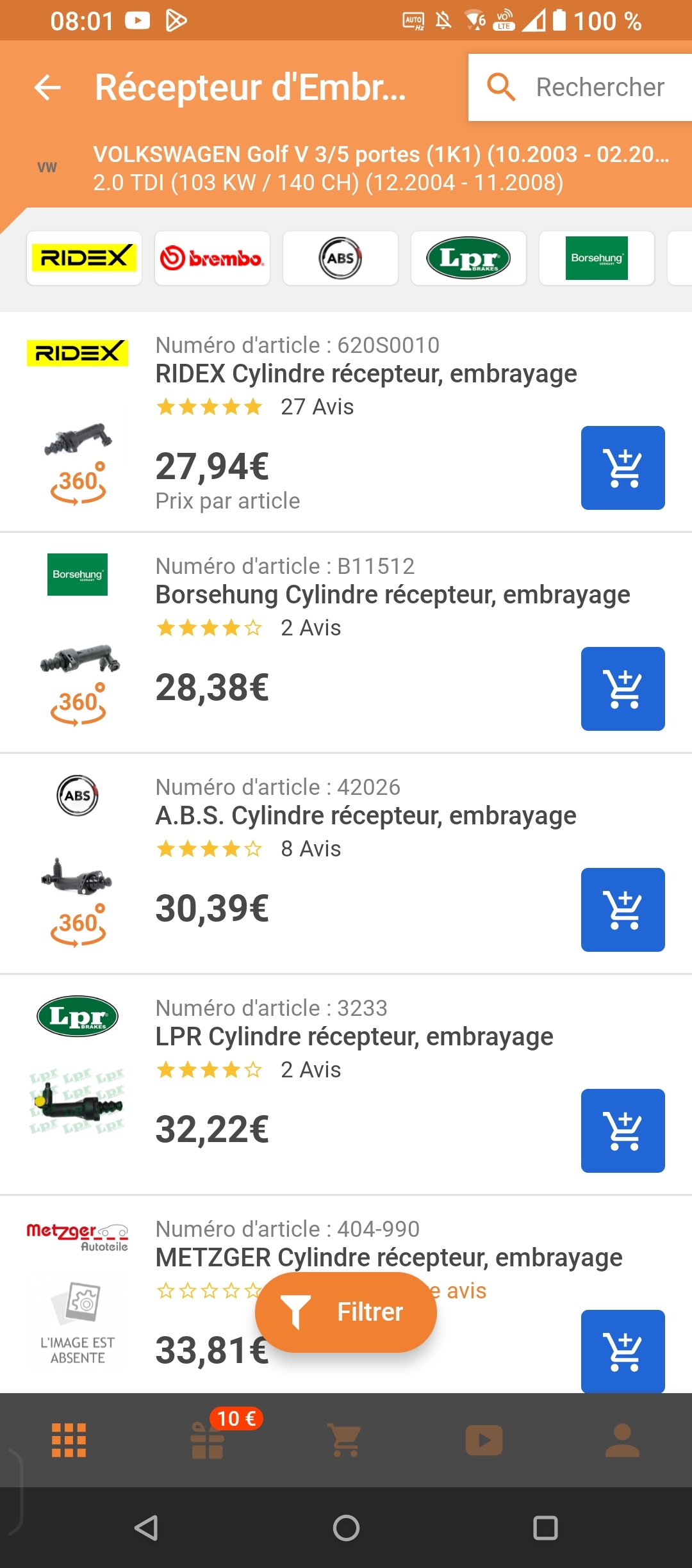

Slt et récepteurs ?

Euh tu es sur ? C'est un câble que tu as ?

Il y a forcément un récepteur puisqu'il y a un émetteur et que tu parles de purge,
c'est un embrayage à commande hydraulique.
Pour ton problème je dirai embrayage pas adapté au véhicule.

et tu n'a pas changer récepteur par la même occase ?

Slt aller une bonne purge comme conseillé et fait nous un retour après on verra pour le récepteur fantôme .

slt les gars pour le système mono mass il fonctionnait très bien quand il l avait installé j ai refait une purge et pareil .
Je suis allée chez VW et pas de récepteur c est un cylindre mais qu'il n appelle pas récepteur

Envoyé par loubia69 Voir le message
Slt Sisi ça s'appelle cylindre récepteur justement
