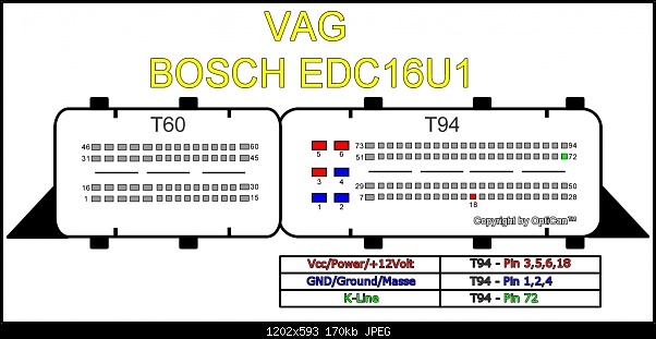

Oui il y a uniquement le calculateur moteur qui est injoignable avec deux calculateur différent. J'ai bien regardé tous les fusibles et tous sont bons même les relais sur d'autres forums. J'ai vu que c'était l'autoradio qui n'est pas d'origine qui pouvait causer ce genre de problème mais moi je l'ai retiré et toujours pareil.
Savez-vous quel P dois-je tester sur le faisceau du calculateur pour savoir s'il est alimenté merci

Ok il faut contrôler tout les fusibles surtout compartiment moteur . Et bien sûr vérifie la masse et alimentation du calculateur. C'est quoi le calculo dessus ? Edc16u34 ?
Ok je vais vérifier ca , oui c’est un edc16u1

ok contrôle l'alimentation dessus

Merci, je viens d’essayer et j’ai 0 V partout j’ai contrôlé tous les fusibles encore une fois
