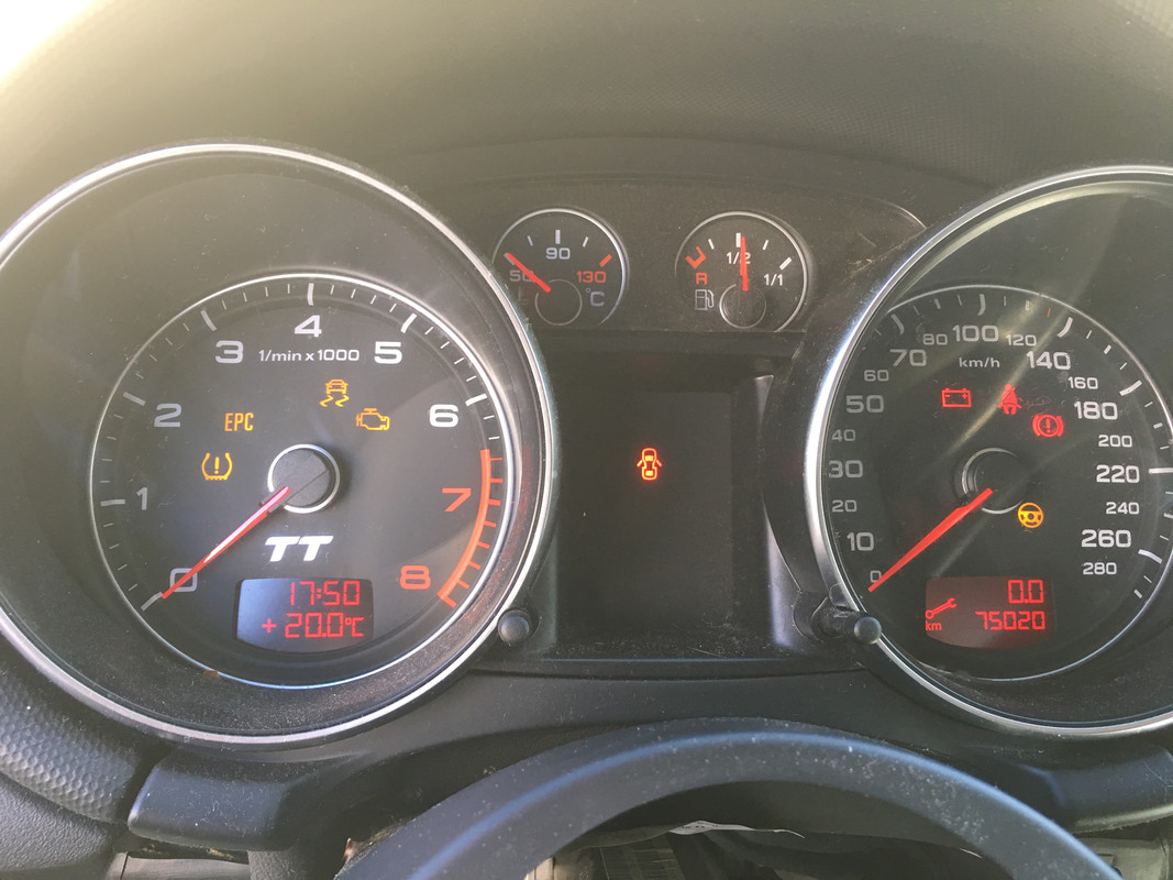

Salut, je vient de recevoir le relais principal mais ca reste pareil,
j'ai refais un scan :

par contre ce qui m’étonne c'est que je ne voit pas la clé de l’antidémarrage s'allumer au porte instrument.

ce que je trouve bizarre c'est :
Adresse 09: Centrale Elec. Labels:. 8P0-907-279-23-H.lbl
Adresse 08: Climatronic Labels
la tension est de 7.95v ou 7v alors que sur les autres calculateurs j'ai bien 12v
la centrale electrique pourrais etre en cause ?
oliv xii est déconnecté   Réponse avec citation

j'ai monté une batterie neuve,
je n'est pas de défaut en moteur, quand je veux démarrer le moteur se lance bien, ca sent l'essence mais ne veux rien savoir.
j'ai vérifié dans l'anti démarrage :
oui Engine Start permitted
oui Engine (ECU) responds
oui Key Status OK
3.0 Number of adapted Keys
donc pas de soucis a ce niveau la, je commence a pêcher sur le problème :(
---------- Post added at 17h40 ---------- Previous post was at 17h39 ----------
au niveau des alimentation j'ai bien 12.5v partout

voici le tableau de bord, le voyant moteur est allumé alors que pas de defaut.

salut, tant que tu ne démarre pas, le voyant moteur reste allumé c’est normal.
il faudrait être plus précis sur ce qu’il s’est passé pour avoir cette panne, la valeur km est très suspecte...
Dernière modification par bkprog13 ; 02/09/2020 à 17h41.

le véhicule n'a pas tournée depuis 1 an,
remplacement :
batterie, bougies, bobines, capteur aac, dephaseur aac, relais 460 et vider le reservoir pour remettre du carburant propre.
elle refuse de démarrer, elle sent l'essence mais ne part pas.
anti démarrage :
1748 Groupe 001: System Status
oui Key Status OK
je commence a me tirer les cheveux
