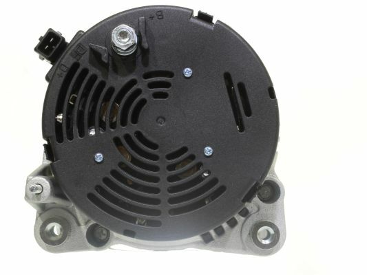

bonjour a tous
voila jai un problème avec ma golf vr6 2.9 syncro de 1997
-je vous explique voyant batterie afficher tableau de bord batterie que ce vide
véhicule qui s'éteint donc alternateur hs
donc je change celui-ci plus de voyant batterie mes toujours même problème
véhicule s'éteint quand j'enlève la cosse batterie s'éteint aussi
idée les amis je suis preneur merci d'avance.

Regarde avec un voltmètre la tension batterie moteur en marche sans gros consommateurs, tu doit être dans les 14V.
Celui que tu as monté, c’est un occasion, un échange standard...?

salut d'occasion
j'ai tester ce matin moteur démarré je suis dans les 10v
et tableau de bord au contacte j'ai même pas de voyant batterie

Regarde si l'alternateur est bien excité (12v sur le fil noir du connecteur derrière l'alternateur)

je les pas sur ce model d'alternateur

Prends la tension sortie alternateur et prends la masse sur le moteur et compare avec celle prise sur le + et le - de ta batterie.
Tu seras si problème au faisceau ou si mauvaise masse

déjà fait elle sont identique a la batterie

débranche l excitation et met un voyant entre le + et l excitation alternateur
si alternateur est bon tu devrait retrouver 13 v et quelque a la batterie

Notre ami nous dit qu'il n y a pas de fil d'excitation
Il doit avoir une fiche venant du calculo je pense... a confirmer par les experts en vw

oui d'âpre la vidéo du lien

se serait le d+ l excitation

C'est possible pour ma part je pense que cette fiche va au calculateur j'ai commandé l'alternateur je reçois ça demain donc verdict demain ou mercredi

Voilà problème résolu alternateur change en neuf j'ai bien 14.5 une fois démarré ainsi que le voyant batterie au contacte merci
