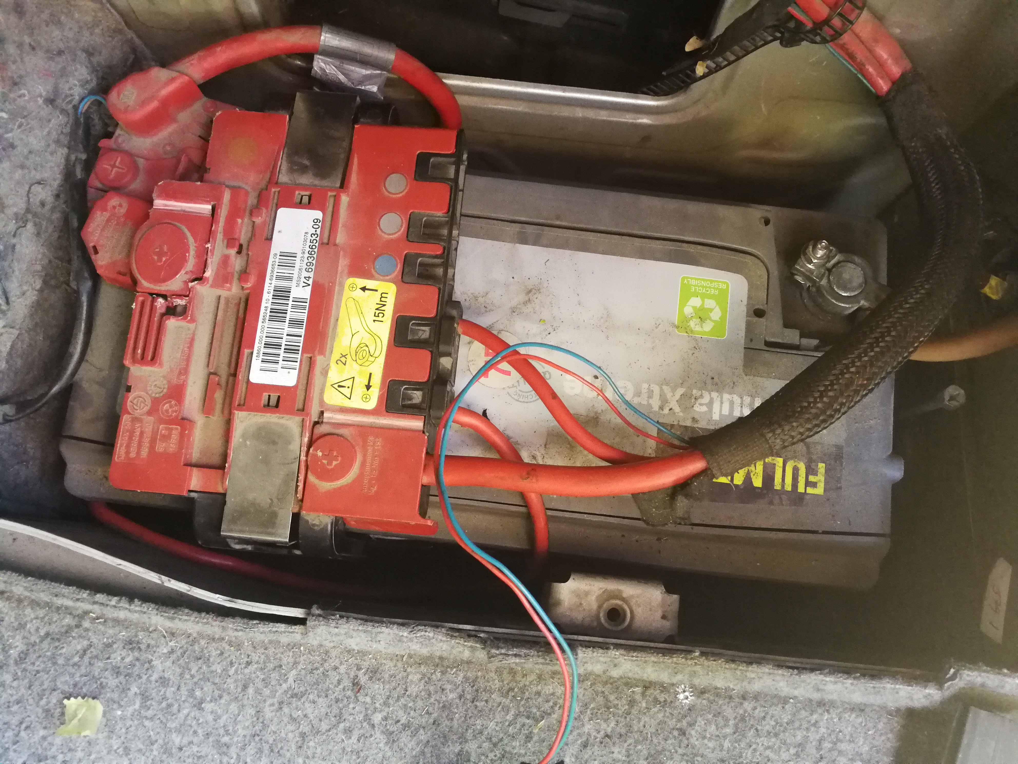

quelques photos du démontage, ca peux servir aux autres

mise a jours:
-réparation du coffre, coupurede masse dans l'articulation du passage cable
-vérification des B+, partout dans le véhicule test ok
-vérification alim obd ok 12 volt présent
-aucune consommation d’énergie anormal
-je met le contact
-voyant au tableau de bord, déverrouillage ELV
-pas de communication avec la voiture
-logiciel testé: ista 4.11, ista 4, ista/p, obd facile
-adaptateur testé sur 2 portable différent:
elm327
icom a2
inpa cable
carly
la je sais plus, elle me donne mal à la tête aujourd'hui
zerozero est déconnecté   Réponse avec citation
