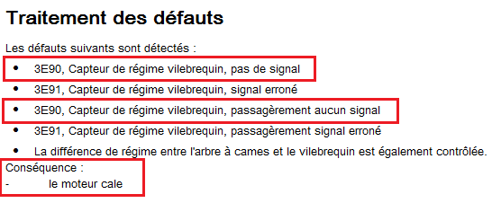

Ce qui te bloque le démarrage c'est le DTC "3E90 DDE: Capteur de vilebrequin".
Efface tous les DTC, tente un démarrage, et refait un diag complet pour voir les DTC permanents.
