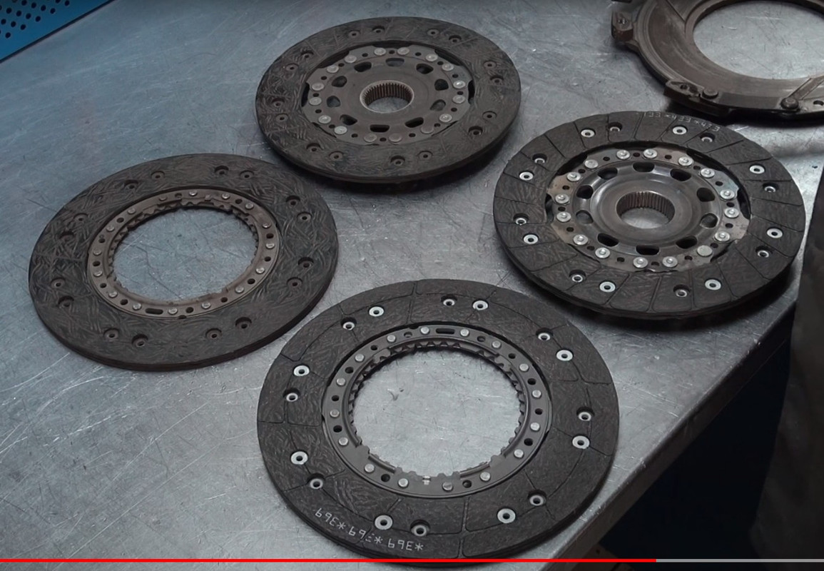

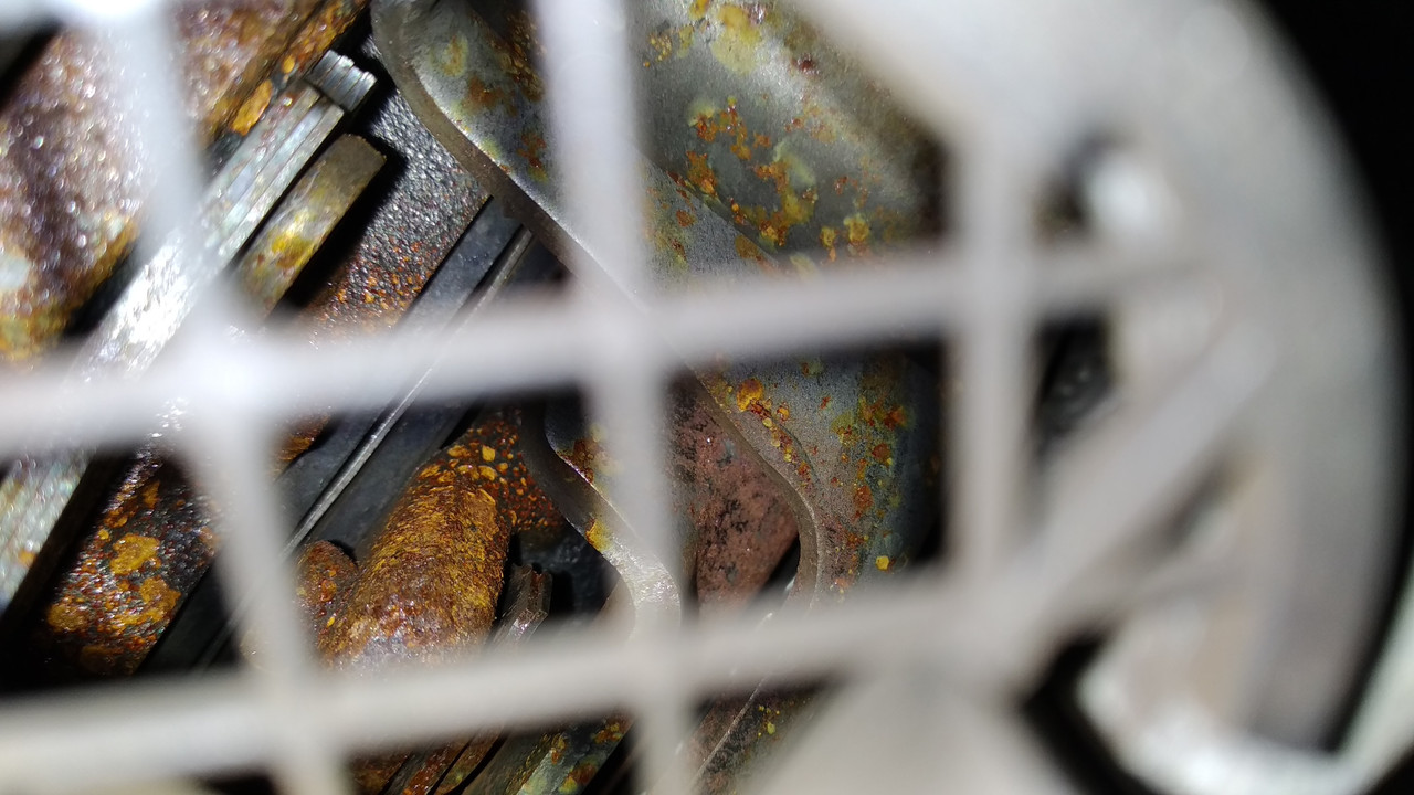

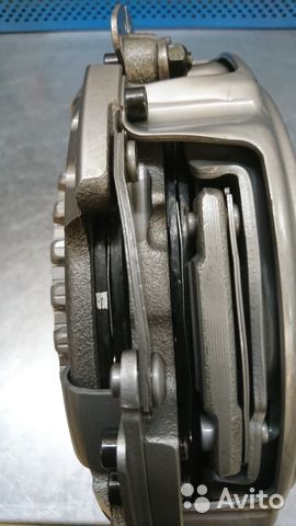

Salut, Merci des réponses!
payer 300 a 500 Euro pour gagner 10000 km de maniere hyspothetique c'est peu rentable
Ha oui, vu comme ça, je suis d'accord.
Sur DQ200 je ne crois pas que l'on puisse mettre le problème de glissement directement sur le compte de l'usure. Je ne sais pas si c'est un cas général mais il reste de la garniture sur le disque lorsque l'embrayage est déclaré mort.
Exemple sur une video de remplacement dont on ne connait pas le contexte, certes. Les vieux disques vous semblent-ils particulièrement usés?
Voici mon disque "K2" visible depuis la petite fenêtre en haut de la boite et un système neuf.
Essayer de faire mise a jour de calculateur meca et tu vas bien resoudre ce probleme.
Ma voiture est de 2015. Il y aurai eu un update depuis la fiabilisation de 2014?
