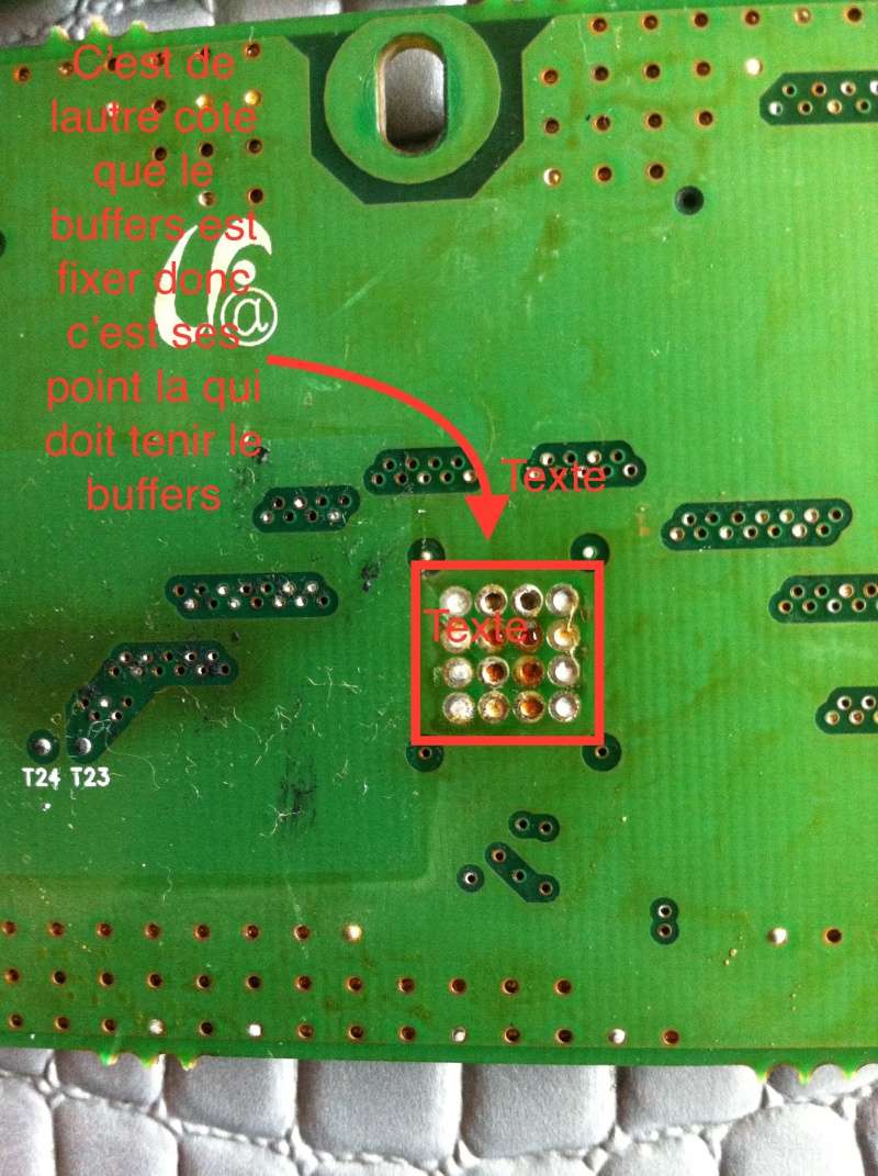

Bonjour les amis j'ouvre se poste pour avoir quelques consseiles pour dessouder des buffers sur les 2 cartes de mon ecran plasma qui ont grillez d'apres le depanneur .
Donc c'est pour sa que je fait appel a vous car j'ai commander 10 buffers que j'ai recus , quelques consseilles sont la bienvenue pour ne pas griller ou abimer les pistes de la cartes .
J'ai une station a air - du flux - pate d'etain - une pompe a dessouder - de la tresse a dessouder . J'ai meme mis du scotch Kapton pour ne pas chauffer et dessouder les pieces autours .
1-Pouvez vous me dire comment vous vous faites pour dessoudez sa ? Le plus proprement possible s'il vous plait ! Merci
2 - Pour souder sa vous le faite avec quoi ? Fer a soudez et fil d'etain 0,5mm ? Ou pate a souder et station a air ? car vous voyer que les patte sont tres fine et si il faut le faire 1 par 1 je pence que je ne vais pas finir maintenant .
Merci à tous pour vos consseilles Sa na rien a voir avec les voitures mes sa reste dans le domaine de l'electronique . merci de votre comprehension .
Je vous joint les photos de la bete :
Bonne journée @ tous cordialement

Salut.
Je te conseille de couper les pins à ras et normalement en chauffant l'IC il devrait se retirer facilement.
Sinon tu peux découper le boîtier ou l'abraser.
Il ne faut surtout pas essayer de le dessouder tel quel car les pistes et le PCB vont souffrir de la chaleur.

Salut !
L'élément qui se trouve sur les pins du composant peut poser problème...
Si c'est un silicone, c'est un isolant thermique !
Sinon, il est possible que ce soit de la colle chaude, et là elle va fondre lorsque tu commencera à chauffer, ce qui va polluer tes pistes pour ressouder !
La grille de trous (les vias) que tu trouves sous le composant est utilisée pour transmettre et dissiper la chaleur. Ces vias sont remplis d'étains qui fait alors office de joint thermique entre le dessous du composant et le PCB utilisé comme dissipateur.
Avec l'arrivé du sans plomb, il est quasiment impossible de dé-souder ce type de montage, la chaleur de ton fer à souder d'électronicien est dissipée par le circuit avant d'arriver à la température de fusion du sans plomb (217°C à 227°C)...
Ta seule chance est de disposer d'une bonne puissance.
Il n'y a plus qu'à essayer, as tu la possibilité de récupérer une carte HS auprès de ton dépanneur pour faire un essai de dé-soudage au préalable ?
La solution évoquée par Samsara me semble la plus raisonnable !
Bon courage :)

Salut Samsara et merci pour ton aide dit moi comment couper a ras les pins ?s'il te plait ! merci car sa ne va pas etre evident
Envoyé par Yannn Voir le message
Salut !
Bon courage :)
Salut Yannn et merci egalement pour tes explications tres claire
Sa va etre un probleme pour dessouder ses buffers je vais essayer de retirer le maximum de la colle pour ne pas polluer les pistes .
Pour se qui et de la grille derriere peut etre qu'en la chauffant et en retirant lexcedent d'etain avec un pompe a dessouder sa pourra faciliter l'enlevement de l'autre coter du buffer ?
Pour se qui et de la temperature de ma station a air c'est de min 100° 450° donc c'est c'est bon ? pour un dessoudage propre :
Et non l'ami je n'est pas la possibiliter de recuperer une carte HS de mon depanneur car il na pas ses pieces la c'est dommage mes bons et lui a galerer pour juste en enlever 1 seule et a meme arracher de pistes qui ma dit que se n'est pas grave qu'il va le resoudre en remettant je ne sais plus si c'est du fil de cuivre fin ou autre je ne sais plus , et c'est un depanneur au (Bla--k ) car je suis passer par un professionnel qui lui a dit en 10minutes qu'il etait preferable de racheter une autre tele quelle est hs alors que non . Bref merci pour votre aide je vais prendre mon temps pour ne pas empirer le cas . Bonne fin de journée

Tu dois couper les pins avec un cutter très bien affûté ou avec une Dremel, il faut couper du côté du CI pour ne pas risquer d'arracher les pistes.
N'essaie pas de retirer l'étain du plan de masse dissipateur , tu dois chauffer le CI tout en essayant de le soulever avec un cutter ou autre.
Une fois retiré , tu pourras dessouder les pins puis nettoyer le tout à l'acétone, normalement le silicone devrait s'enlever.
