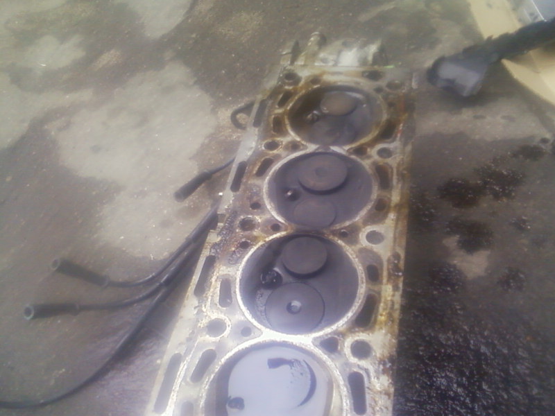

Vieux 08/07/2014, 21h22   #41
getstouss
Avatar de getstouss
Localisation: france/Metz
Messages: 276
Thanks: 118
Thanked 113 Times in 77 Posts
getstouss will become famous soon enoughgetstouss will become famous soon enough
[IMG][/IMG]
voilà la panne..
joint de culasse HS

Vieux 08/07/2014, 21h24   #42
diagnosis29
Avatar de diagnosis29
Localisation: Bretagne
Messages: 6 457
Thanks: 4 373
Thanked 8 935 Times in 3 458 Posts
Pouvoir de réputation: 185
Hé oui , j'en était sur !! Très courant sur ce moteur.

Vieux 08/07/2014, 21h37   #44
jphp
Avatar de jphp
Localisation: Alliat France
Messages: 17 175
Thanks: 6 368
Pouvoir de réputation: 250
salut, la culasse a du bougée grave, voir si ca passe en rectif!

Vieux 08/07/2014, 21h44   #45
getstouss
Avatar de getstouss
Messages: 276
Thanks: 118
Je l ai vendu ....c est plus simple
C est l acquereur qui m a envoye les photos.
