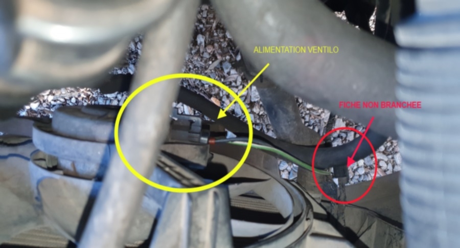

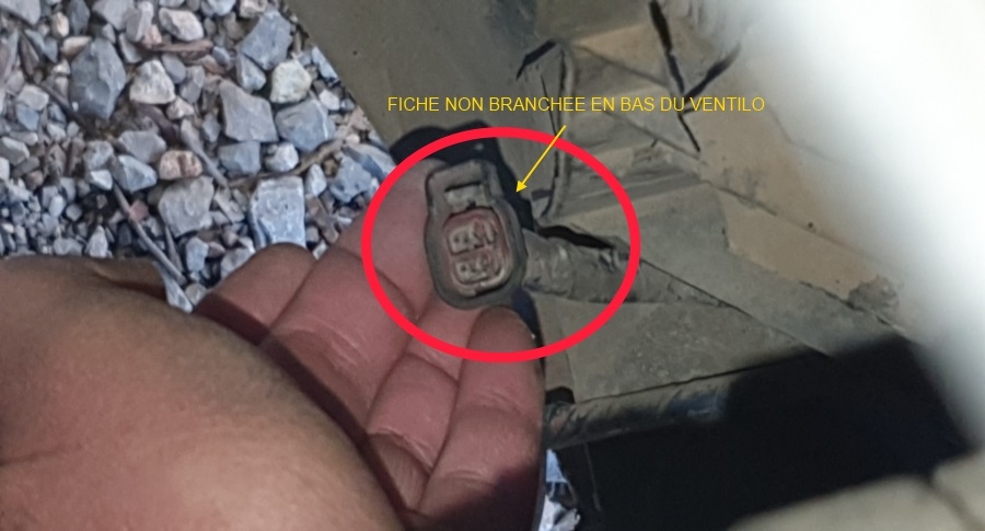

Je galère toujours ... je ne trouve pas la fameuse résistance ... je trouve un cable à 2 ou 3 fils (j'ai oublié) non branché juste en bas du ventilo (sur le même faisceau que la sonde température extérieur) .. serait-ce là que ce branche la résistance ????

Bjr ta résistance de radiateur se trouve de l autre côté du ventilateur . D un côté extérieur tu a le branchement du moteur de ventilation et il ont mis la résistance de l autre côté. Tu ne pourras la changer que si tu démontes l'ensemble du ventilateur moteur. Donc logiquement tu dois avoir des Fils qui partent d'un côté sur le moteur de ventilation et de l'autre côté sur la résistance.. si tu as des fils, qui ne sont pas branchés possibles que ta résistance ne soit pas branchée
Ok .. merci de la précision.
Une idée pour le relais ? je n'ai trouvé que celui de la boite à gants. Pour le second .. je ne sais pas où ?

Tu as combien de fil qui vont au moteur de ventilo ?
Si 3 c’est un hacher donc normal y’a pas ce que tu cherches en vain
titeuf15 (10/12/2024)
Vieux 10/12/2024, 14h28   #15
titeuf15
Avatar de titeuf15
Localisation: Constantine
Âge: 52
Messages: 59
Thanks: 53
Thanked 4 Times in 4 Posts
titeuf15 is an unknown quantity at this point
Merci de l'intérêt.
2 fils ...
Voici les photos :
titeuf15 est déconnecté   Réponse avec citation
