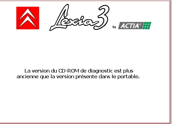

j'ai une nouvelle vci lexia , comme les CD étaient avec , je me suis dit , je vais désinstallé ma version (anciennement installé qui fonctionnait très bien)
ERREUR !
a chaque fois que je veux réinstaller cette version ,j'ai un message qui indique que la version sur mon pc est plus récente que celle que j'essaie d'installer..!
pourtant j'ai viré tout les fichiers existant sous le nom , actia,diagbox,lexia,
nettoyé la BDR...ccleaner , redémarrer....
toujours ce maudit message !

j'avais la version 7.60 (me suis arrété la pour éviter les problèmes des versions suivantes)
j'ai supprimé les dossiers APP et AW-root de C: et nettoyage BDR de tout ce qui est diagbox,lexia,actia...idem toujours ce message d'erreur (lien plus haut)
l'utilisation du logiciel DBcleaner n'y a rien fait

Etonnant que même DBCleaner n'arrive pas.
A mon avis, sachant que c'est un xp en vm, tu mettras moins longtemps à refaire une réinstallation complète de xp...
Ou une restau système si des fois disponible...
Mais à priori, t'as tout fait...

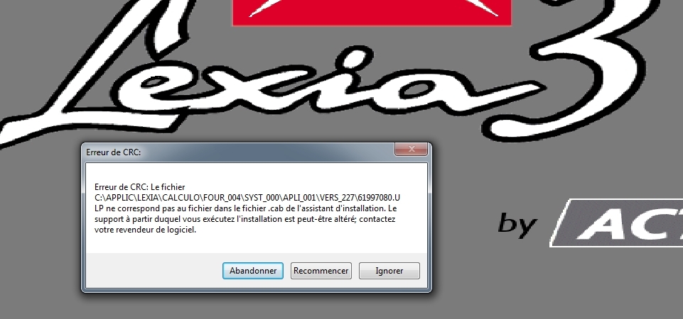

décidément ! ça ne veut pas le faire !!!
j'ai supprimé l'image de XP et installé un windows 7 x86 sous Vmware idem !
procedure suivi a la lettre de l'installation (video du C)
au même "endroit" installation "calculo" cette erreur aussi mais windows 7 la "nomme" différament..
https://www.zupimages.net/up/22/05/6wtt.jpg
le vendeur chinois contacté ne sera la que mardi prochain ! (nouvel an chinois)

j'essaie avec les CD livrés avec la vci , impossible d'installer, erreur que ce soit xp ou win7 !
je pense que le CD1 a un soucis car l'erreur est toujours au même endroit.

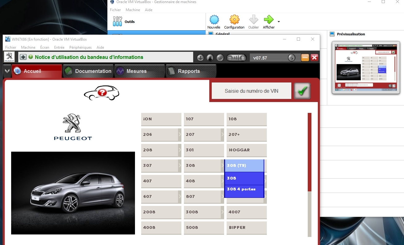

enfin réussis a l'installé sur une VM !
https://www.zupimages.net/up/22/06/iaug.jpg
mais cette fois avec virtualbox ! et windows 7 pro x86
en fait, trop de tutos "tue" les tutos ! l'erreur zéro est expliqué par soit un numero de disque dur absent ou une absence de carte réseau
sans compter ce qui est écrit "genre" couper internet a l'installation ,ça aussi c'est garanti echec a coup sur !
pour en revenir a ce que j'ai fait pour enfin m'en sortir de cette "prise de tête"
installer la version 7.57 de diagbox avec virtualbox 6.
j'ai bien fait attention a bien parametrer Virtualbox carte video, disque dur ect..puis installation de windows7 pro x86
avec les mises a jour.
Ensuite seulement installation de diagbox….avec internet connecté ! débranché juste lors du remplissage de formulaire.
la ou aussi me suis pris les pieds dans le tapis, les versions...certains écrive quand ....a l'activation.. XX ..changer par ....., j'ai laisser tel quel !
la ou j'avais lu (ailleurs) mettre 1234567.... j'ai fait 123456 seulement
important ou pas ,j'en sait rien mais ça marche ...
l'installation commence , a la fin de l'installation en version 7.01
j'ai sauvegarder appdiag.sys .
la seule chose qui me « tracasse » maintenant , c’est que si je coupe internet , et que je lance diagbox ,il me demande
l’activation !
si je ne coupe pas internet et lance diagbox , lancement normal et demande de connexion ce que je refuse après
c’est ok.
Autre méthode que j’applique et qui semble ok , juste avant de lancer diagbox , je lance le soft PSA.AUTH.Killer
A ce moment diagbox ne demande pas la connexion…
Question ; un moyen pour éviter cette demande de connexion a chaque lancement ?
