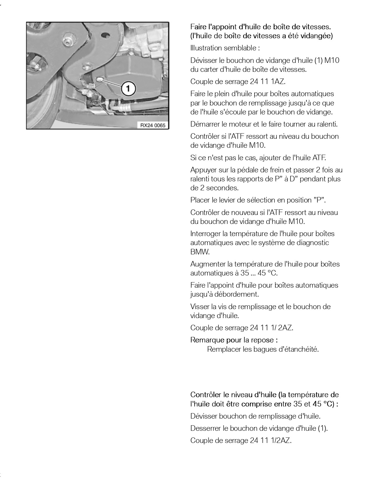

Voici la procédure :

Novag ca c est pour faire l appoint / le niveau , normalement la Aisin n est pas prevue pour etre vidangee , je suis d accord que c est pas terrible pour la boite
Pour la vidange c est quasi pareil sauf qu il faut retirer toute l huile et donc il faut retirer le carter pour nettoyer et changer la crepine
on doit trouver des kits comme celui la ( verifier la ref )
https://www.minimania.com/part/G2NMK...58-R59-R60-R61
Si la boite n a jamais ete vidange il faut le faire au moins deux fois + un remplissage final ( 3eme ), une premiere fois sans changer la crepine pour drainer un maximum de vieille huile sale car c est impossible de vidanger completement une Ainsin donc il faut melanger / vider / melanger / vider puis changer la crepine et mettre de l huile propre
On trouve les huiles pour Ainsin chez Mannol
Au revoir
OS

oui mais c'est la même chose vidange ou appoint ce qui compte c'est de bien respecter la procédure pour faire le niveau qui est spécifique à chaque boîte le reste c'est une vidange de boite classique.
Pour moi pas spécialement d'intérêt à faire une double vidange si il n'y a pas de limaille en quantité excessive.
NOVAG est déconnecté   Réponse avec citation
- les BVa c est impossible a vidanger completement dont le convertisseur.
- Si il y a limaille dans l huile la boite est HS donc penser qu une vidange repare une boite c' est croire au pere Noel
- Meme en demontant le carter il est impossible de retirer plus de la moitie de l huile de boite cela revient a melanger de l huile neuve avec de l huile usagee
- La taille des particules et saletes dans l huile c est 5 microns donc 0.005 mm sauf que si il y a en trop cela affecte la viscosite et cree des depots ( boues ) dont dans le distributeur ,
- L huile lamine et chauffe ( 145 deg dans le convertisseur ) donc se degrade donc ce n est pas parce qu il n y a pas de limaille que l huile est encore bonne
Apres chacun fait comme il veut , j ai la malchance depuis 30 ans d avoir des voitures non inusables et qui tombent en panne parfois.
