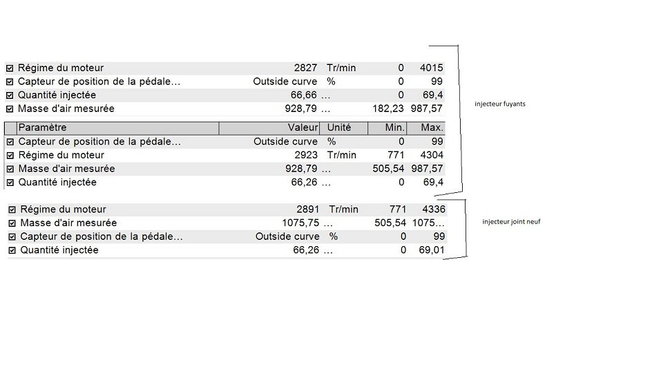

bonjour , j ai changer les joints d injecteurs ( 2 fuyaient légèrement mais non visible injecteur monté) , le bruit toujours pareil mais j ai eu un changement , accélération plus souple ,j ai fait des logs avant et après
il y a une différence sur la masse d air mesurée ,prés de 100mg!
sebnatl est déconnecté   Réponse avec citation

pour les cliquetis je m y suis fait , c est seulement pour montrer la différence de masse d air après avoir changer les joints .
donc je peux faire évoluer mes maps en passant a 1100 mg au lieu de 1000 et 80mm3 au lieu de 70mm3?
