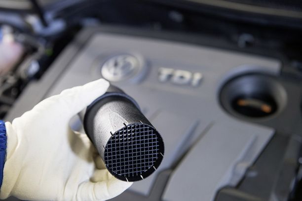

Oui il rajoute un manchon sur au niveau du tuyau du debimetre

Je viens de regarder les docs de MPPS. Le moteur 1.6 TDI n'est pas dans la liste !
