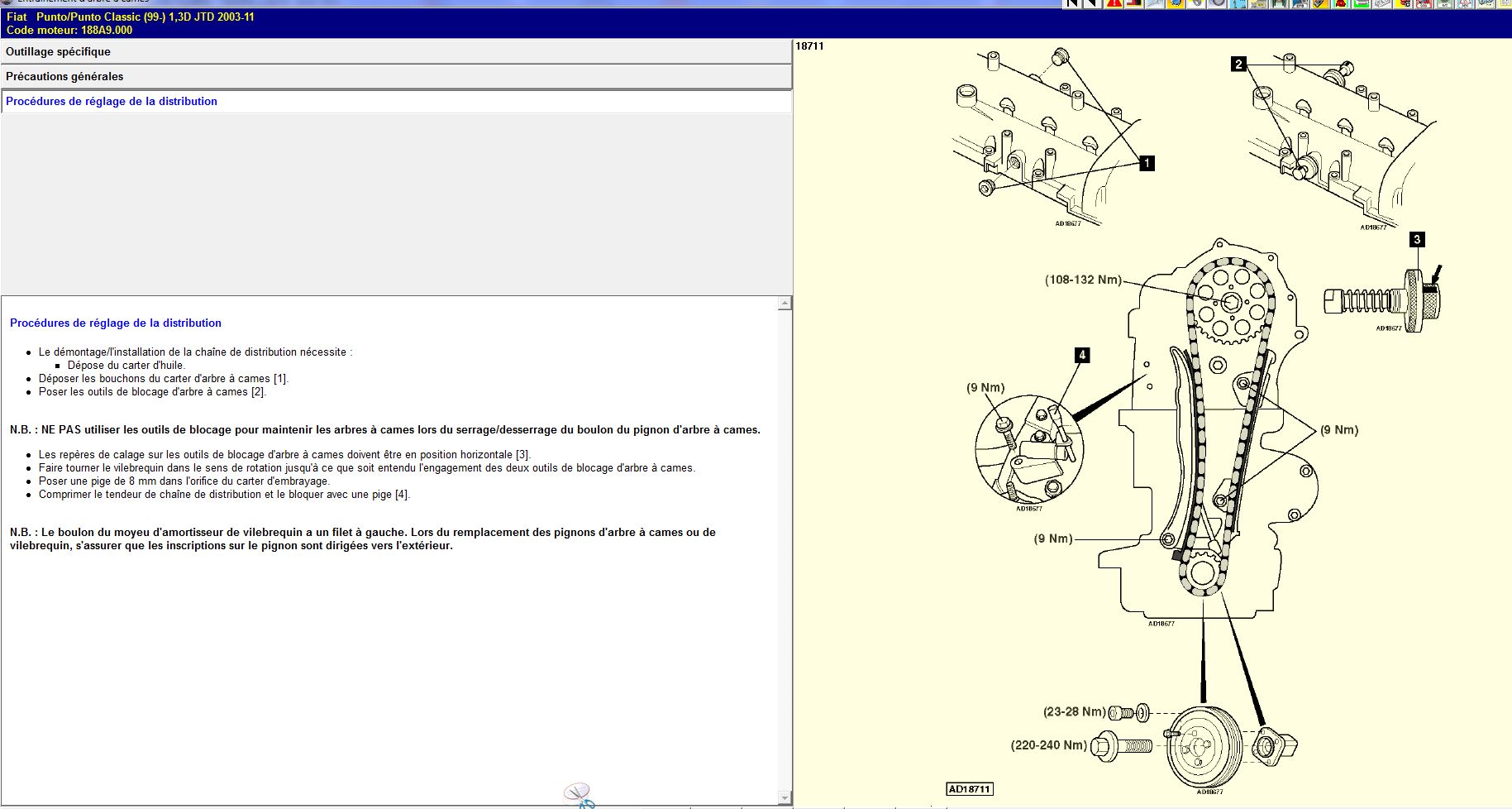

c est pas du 8mm pour le vilo ?
---------- Post added at 21h38 ---------- Previous post was at 21h35 ----------
https://www.largus.fr/forum-auto/img...6128_punto.JPG
---------- Post added at 21h42 ---------- Previous post was at 21h38 ----------
https://www.youtube.com/watch?v=Ar49P_rTnvA

Slt l ami non 2 aac punto opel suzuki alfa etc nemo etc etc 1.3 jtd on va dire et bien en 16 s 2 aac

J'avais ça sur ma 807, tu pige le vilebrequin, tu emmène l'AAC jusque la ou il bloque, tu enlèves la pige du vilebrequin, tu le fais tourner a l'envers d'un demi tour, tu pige ton AAC et tu fais revenir le vilo pour le piger.
