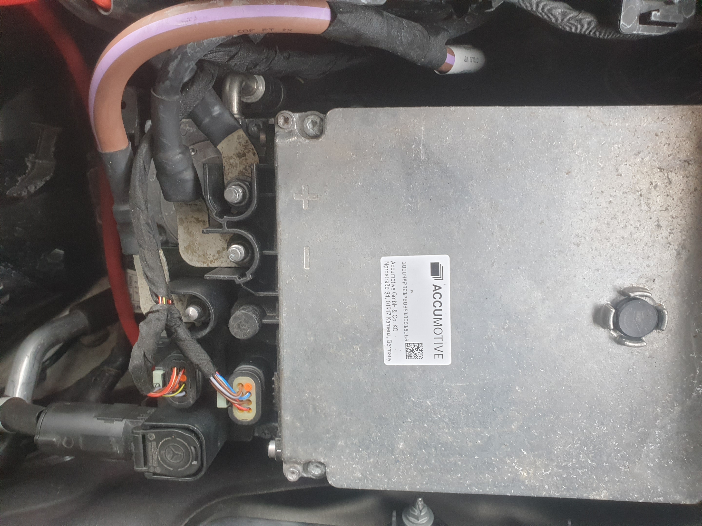

"Disconnect the 48V battery.
2. Remove terminal 40 (plus 48-V) to DC/DC converter N83/1."
j'ai débrancher l'alimentation du convertisseur (le + et le - )
[IMG][/IMG]
et toujours le même défaut,
(du coup il me dise de remplacer la batterie 48V)
Mais ce qu'il y a de bizarre,
c'est que en prenant les mesure avec la diag,
mes cellule sont ok et ma tension batterie aussi
par contre a la sorti je n'ai que 2V
je ne comprend plus car elle démarrer nickel avant ca et puis juste 20 minute apres l'avoir rentré plus de démarrage
