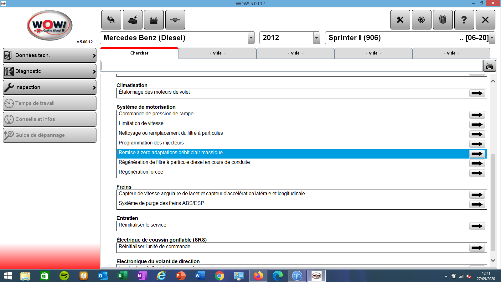

Le truc que je pige pas c'est qu'à la base il y avait un défaut sur le capteur de sural (à côté du turbo) et maintenant plus de défaut de ce côté
mais un P0101 permanent.
D'après ce que je vois wow pourrait le f
---------- Post added at 14h34 ---------- Previous post was at 14h33 ----------
aire
---------- Post added at 14h35 ---------- Previous post was at 14h34 ----------
Et tu étais passé avec quel soft ?

J'avais pas essayer avec le wow je pensais que le debitmetre que mon collègue était une daube mais bosch je me suis jamais penché dessus on l'avais envoyé chez ma.. possible que sa fonctionne sa coute rien d essayer de toute façon

Concernant la partie soft, j'ai testé tous les calculateurs possibles avec Delphi/wow/Maxiecu
et impossible de RAZ adaptation débitmètre, soit la fonction n'est pas disponible quand je rentre en com avec l'ECU (Delphi/CRD2) ou la fonction est disponible mais je n'arrive pas à rentrer en com avec l'ECU (Bosch/CR4) donc toujours en défaut permanent.
Sur place j'ai un ECU Delphi 651.955 et rectification c'est un Sprinter 313 non pas 311 comme je l'ai mentionné sur mon post 3.
En clair là je suis coincé et je ne sais pas quoi faire, le débitmètre j'y crois pas et RAZ je peux pas..
