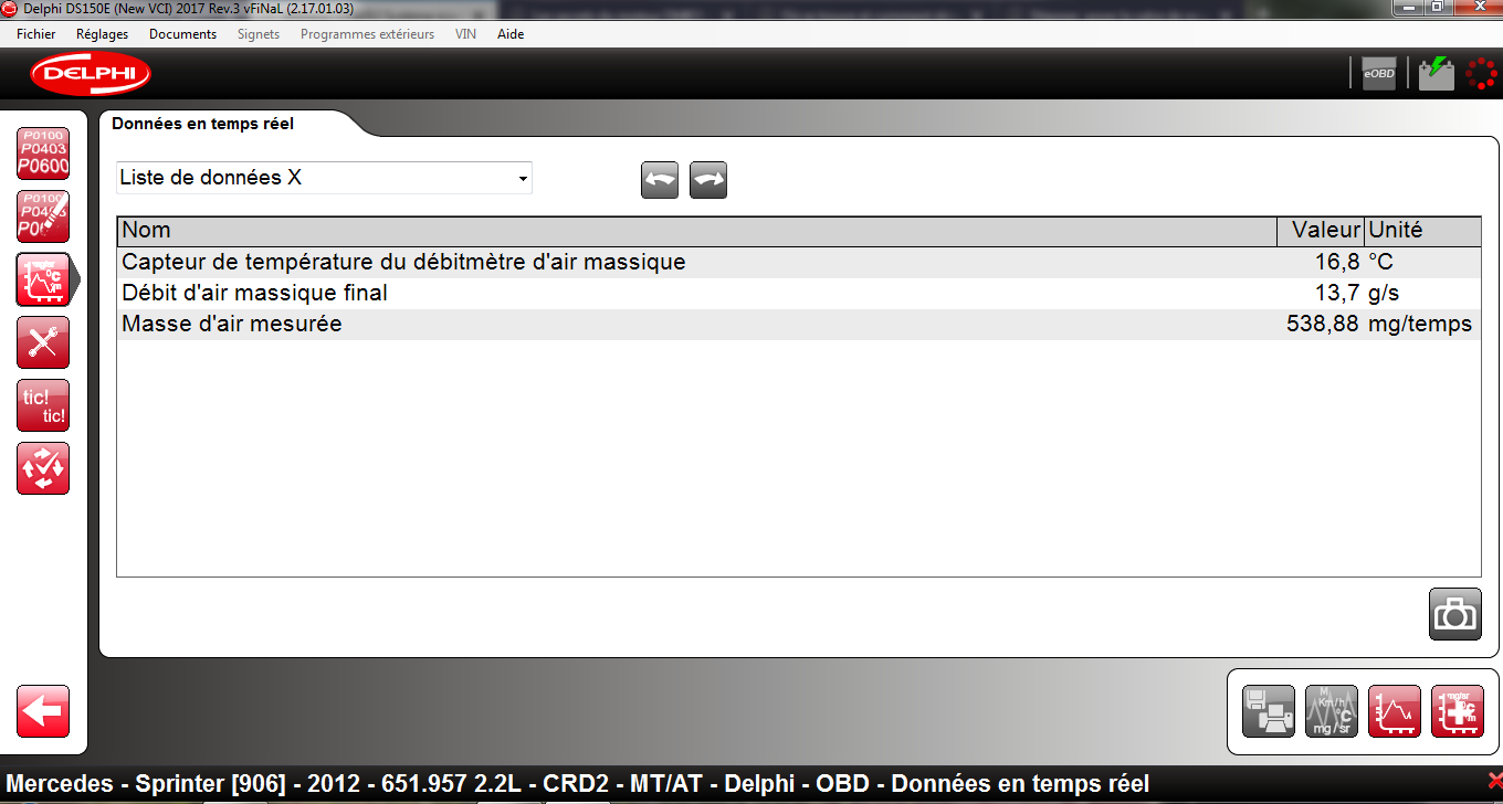

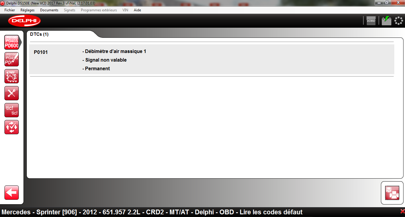

DTC P0101, impossible à effacer ni au +APC, ni moteur tournant.
Vérification des données débit et température d'air (cohérentes).
Avant d'arriver sur ce véhicule il y avait un DTC lié au capteur de pression de sural (celui qui se trouve à côté du turbo), commande d'un capteur (mais défectueux) entre deux ils se sont aperçu que le connecteur et le capteur d'origine étaient oxydés, donc nettoyage des connectiques et plus de défaut.
Maintenant il reste le DTC P0101 (je ne sais pas s'il existait avant l'intervention sur le capteur de sural, le véhicule a roulé entre deux et il n'y a pas eu de relecture de DTC avant l’intervention).
Je ne pense pas que le débitmètre soit en cause après plusieurs test effectués, mais je ne comprends pas pourquoi je n'arrive pas à effacer le DTC même au +APC.

J’avais 5V sur le pin 4 connecteur débranché et débitmètre branché une tension qui variée entre 2.5V (sans air) et un peu plus de 4V selon l'air que j'envoyais au débitmètre.
Mais en cherchant sur la toile, il semble que ce soit un débitmètre fréquentiel (variation de la fréquence/débit d'air) et non pas analogique, et j'avais pas pris d’oscilloscope.
Au vue des mesures, je pense donc que les continuités pin1/B12 et pin2/B80 sont correctes mais je vérifierai.
me reste à contrôler la continuité pin4/B14, mais vu les mesures relevées au Delphi je pense que c'est OK, à tester.
Concernant la masse pin3/B15, testée elle est correcte aussi, soit par rapport au 5V réf pin4 ou au +12V batterie.
