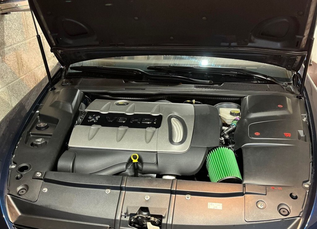

Bonsoir à tous bon apparemment problème résolu pour l'instant ! elle a retrouver ses performances et n'a plus d’accoups ni de bruits d'airs..
Ce que j'ai fait aujourd'hui c'est installer une admission directe green avec la bonne taille de filtres (70x180mm) j'avais ma boite d'origine avec un filtre sport dedans mais je saturais en flux d'air on dirait bien... et je ne fume quasiment plus sauf ci je mets pied dedans aux relances. Par la suite je réfléchirais à un système pour éviter l'air chaud.
J'en ai profiter pour remettre mes carter de protections!
Merci à ceux qui m'ont aider en tout cas!
