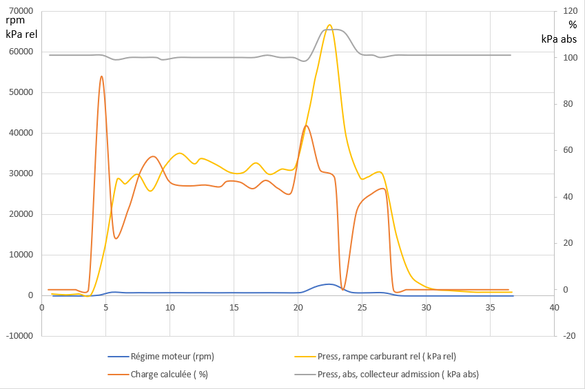

Enfin, j'ai fait un enregistrement CAN d'un démarrage, montée de régime et arrêt moteur.
Est-ce que ça vous indique un dysfonctionnement ?

J’ai une bonne nouvelle : le problème (calage après démarrage) s'est reproduit après changement du filtre à gasoil.
Et c'est bien une dépurge du circuit de carburant (constaté air + besoin de réamorcer).
Donc j'ai commandé un kit de remplacement BOLK BOL-G061202 qui devrait arriver vendredi.
Dès que c'est remplacé, je vous "dis quoi".
