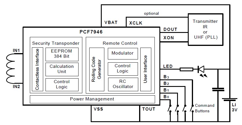

Bonjour à tous,
J'ai été également confronté à des problèmes de compatibilité avec les cartes chinoise.
J'arrive a démarrer la voiture, mais la condamnation de fonctionne pas.
J'essaye de comprendre d'ou vient le problème ....
Quelqu'un aurait-il le schéma des carte megane scenic II ?

tout ce que j'ai trouvé
Type de fichier : jpg schema carte.JPG (45,5 Ko, 374 affichages)

Merci ! Super !
Je pensai avoir trouvé une piste avec la référence de l'oscillateur, mais je vois également sur le schéma : 13.560 Mhz
Ce qui fait à la 32eme harmonique : 433.92 Mhz , ce qui est la bonne frequence des cartes megane scenic.
J'ai essayé plusieurs modèles de carte chinoise :
Celle ci démarre , mais la condamnation ne fonctionne pas !
C'est une copie exacte du modèle orignal et correspond au schéma ci-dessus.
Ils ont utiliser un PCF7947AT pour le transpondeur, et la partie 433.92 Mhz pour la condamnation est faite avec le fameux composant S100 ou 5100 , dont je ne n'ai pas encore trouver le datasheet.
Et celle ci, démarre et la condamnation fonctionne !
Pourtant elle, ressemble beaucoup moins à l'originale que l'autre. Le schéma est different de la vraie carte , ils ont utiliser un PCF7941 et la partie 433.92 Mhz est complètement différente. Mais elle fonctionne parfaitement. mystère
Le problème est qu'elles sont la même référence ( SA122 ).
Impossible de savoir laquelle ont va recevoir :
Toutes les programmer avec Truecode.
Quelqu'un aurait-il une photo HD recto verso d'une carte officielle ?
Je viens de voir une incohérence par rapport au schéma sur ma carte chinoise.
Dernière modification par cedrsan ; 17/02/2014 à 12h50.
J'ai trouvé le composant mystère
C'est un TDA5100 ou TDK5100 de chez infineon.
D'apres sont datasheet, ce composant n'est pas programmable :
C'est juste un transmetteur 433 Mhz
Donc, il n'intervient pas dans la programmation de la carte.
