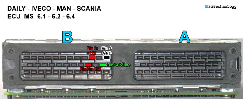

Je ne sais pas si c'est sa si se ne l'ai pas desoler :
[IMG][/IMG]
Ps: il ni y'a pas marquer EDC 16C8-1.31 met c'est ecrit Iveco bon courage @+

Pas bon c'est pour MS
