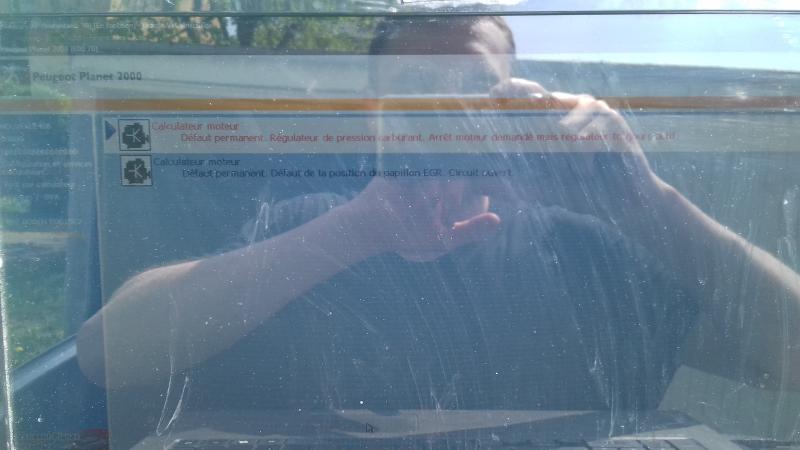

bonjour à tous,
suite à une immobilisation de 7 mois (asile de force, même pas eu le temps de débrancher la batterie) la batterie était à plat.
je change batterie, je redémarre, au bout de quelque km, plus de puissance et voyant moteur allumé.
diagnostic pp2000 et il met "régulateur de pression".
je le change une 1ère fois par un d'occasion, au bout de plusieurs redémarrages, la puissance revient et le voyant s'éteint.
au bout de quelques km, re-plus de puissance et voyant moteur re-allumé.
je le change une 2ème fois par un d'occasion toujours, au bout de plusieurs redémarrages, la puissance Re-revient et le voyant se Ré-éteint.
au bout de quelques km, RE-plus de puissance et voyant moteur RE-allumé

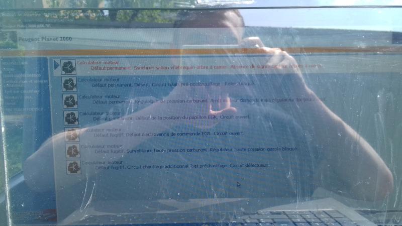

pp200 avant effacement défaut et après

Avant de changer quoi que ce soit il te faut faire un diag complet avec lecture de valeurs en temps réel .
Le véhicule fonctionnait correctement avant l'immo ?
As tu vérifié les continuité si tu as du jus qui arrive aux capteurs ?
Pas de rongeur qui auraient pu endommager le faisceau ?

je tiens à redire que le véhicule marchait très bien avant l'immobilisation
c'est une 206 swappé rhz (j'ai pris 406 au diag car il y a des fils en + pour ne rien laisser pour compte) immo off donc
Envoyé par momoh-93 Voir le message
du 12,38v arrive bien au régulateur

Envoyé par kikiduquatre-vingt-douze Voir le message
Slt,immo off , c'est pour ça ton véhicule démarre car avec ton BSI redevenu vierge, ça n'aurait pas été possible sans le off.
Effectivement,telecodage dans un premier temps avant toute chose.
Pas de "Thanks" plus d'aide!

pourquoi le bsi ? je roule sans
vous avez lu les défauts ? ça met "arrêt moteur demandé mais régulateur toujours actif" et j'en suis à mon 3ème

salut vu tes photos
telecodage bsi en premier
apres
regulateur de pression sur la pompe et non sur la rampe
puis capteur arbre a came
mais bon perso verifie ton faisceau vu le temps d'immobilisation
plusieurs pannes sont apparues apres un long arret
