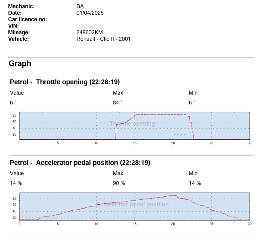

Après avoir cherché d'ou cela pouvait venir le papillon a fortement retenu mon attention, notamment cette mesure que j'ai effectué contact mis et moteur éteint : L'ouverture du papillon ne correspond pas du tout à la position de la pédale d'accélérateur... Cela vous paraît-il cohérent ?

pour moi la courbe du papillon devrait etre l'image de la pedale
C'est bien ce qui me semblait également, merci.

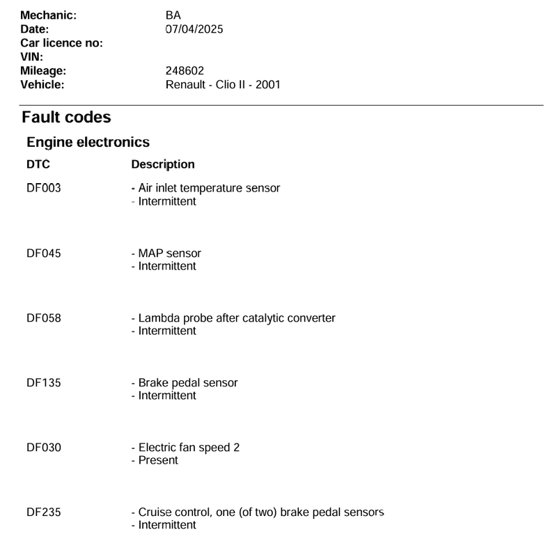

Slt avec une mesure pareille tu ne vas pas me dire qu'il n'y a pas de code défaut quand même ? Parce que là tu nous donne la mesure papillon c'est bien mais en code défaut il y a quoi déjà ?
Pas de voyant moteur, mais des codes défauts oui. Les voilà.
J'ai remplacé le capteur de pression d'admission (MAP) et depuis je n'ai pas reset les codes défauts. A part celui-ci les autres codes ne semblent pas concerner le problème de ralenti ?

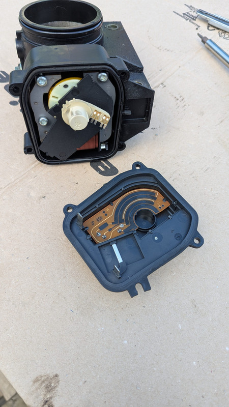

Pour commencer,papillon a déposer et dégraisser, enlever pédicule de calamine, et bien souffler. Quand trop sale, il y a parfois un phénomène de gommage du papillon en position faible ouverture.
J'ai vérifié et le papillon est propre, je l'ai quand même nettoyé mais c'était superficiel. Je n'ai pas remarqué de changement malheureusement..
J'ai nettoyé et remonté l'intérieur du boitier papillon, la partie électronique avec les pistes qui servent à mesurer la position du papillon. Et bien... Rien. Pas de changement. C'était propre à l'intérieur. Je vais essayer de mettre la main sur un boitier pap d'occasion ou neuf et tester. Si ça ne fonctionne toujours pas je vais tenter le coup du faisceau.. à suivre.
