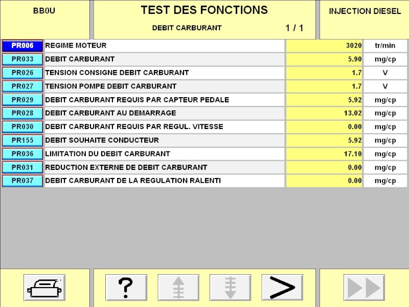

VOILA des screnn
au ralenti :
http://i47.servimg.com/u/f47/15/07/24/91/clio_k10.jpg
http://i47.servimg.com/u/f47/15/07/24/91/clio_k11.jpg
A 3000TR/MIN
http://i47.servimg.com/u/f47/15/07/24/91/clio_k12.jpg
http://www.servimg.com/image_preview...=52&u=15072491
ET LA LES DEBIT CARBURANT:
AU RALENTIE:
http://i47.servimg.com/u/f47/15/07/24/91/debit_10.jpg
ET A 3000 TR/MIN
http://i47.servimg.com/u/f47/15/07/24/91/debit_11.jpg
Malfra90 est connecté maintenant   Réponse avec citation
