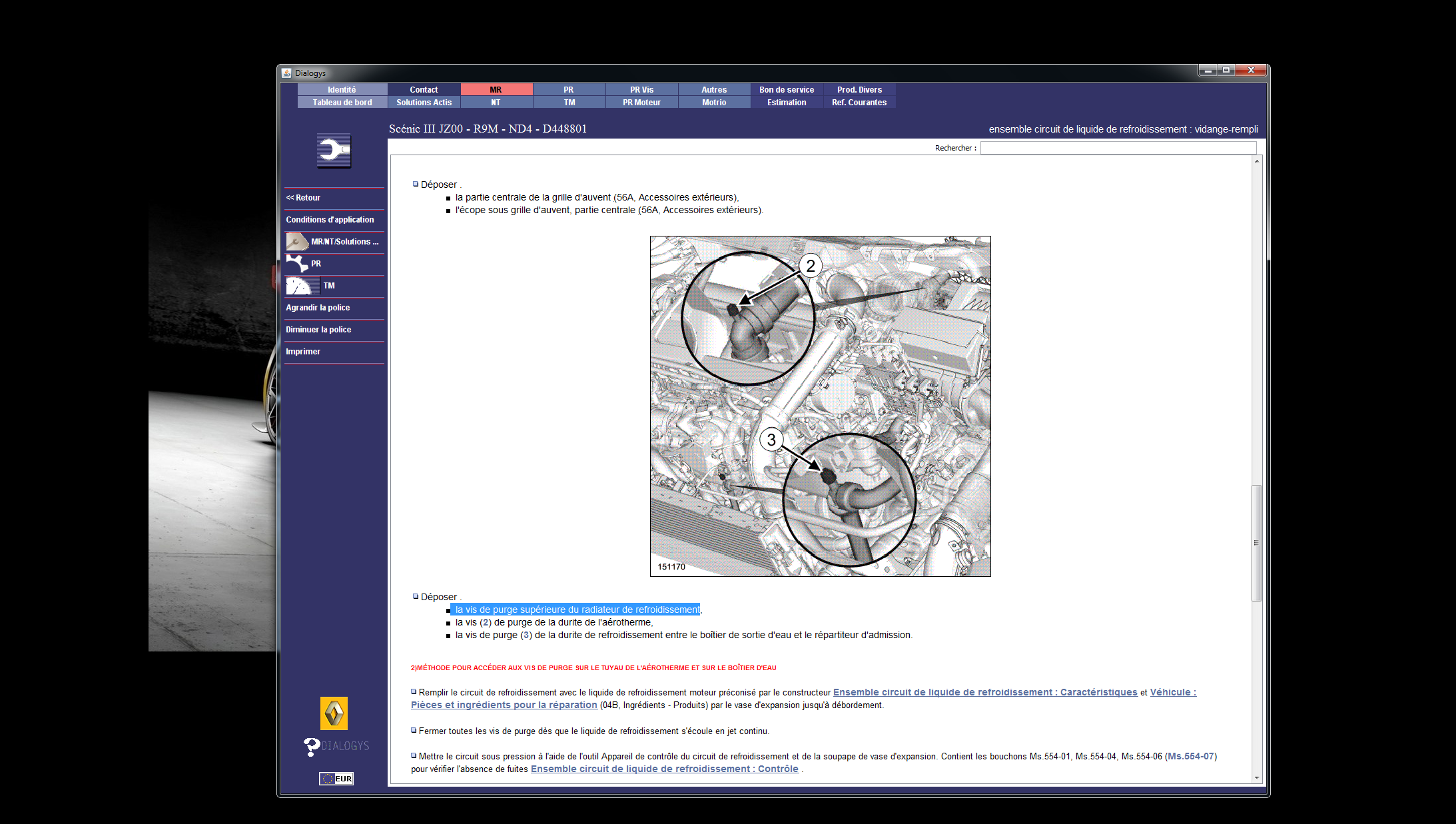

Salut au forums,
J'ai un souci avec un Scenic 3 qui surchauffe je souhaiterais faire une purge du circuit de refroidissement mais j'ai trouvé que deux vis de purge sur trois.
Dialogys m'informe sure la troisième vis : Vis de purge supérieur du radiateur de refroidissement sauf que introuvable en allant sur PR sur Dialogys il y a un bien une vis de purge mais inferieur a droite du radiateur est ce possible une erreur de Dialogys ?
De plus si en arrivant a purger correctement le circuit si cela surchauffe toujours je souhaite changer le thermostat mais je n'arrive pas a la situer.
Aussi le ventilateur de déclenche pas quand la température arrive a 80 la ou le thermostat doit ouvrir légèrement sur ce moteur .
Si des personnes aurait de la documentation ou autre sur l'emplacement de la purge ou du thermostat j'en serai infirment reconnaissant.
Info:
Scenic 3 2011
Moteur R9M 402

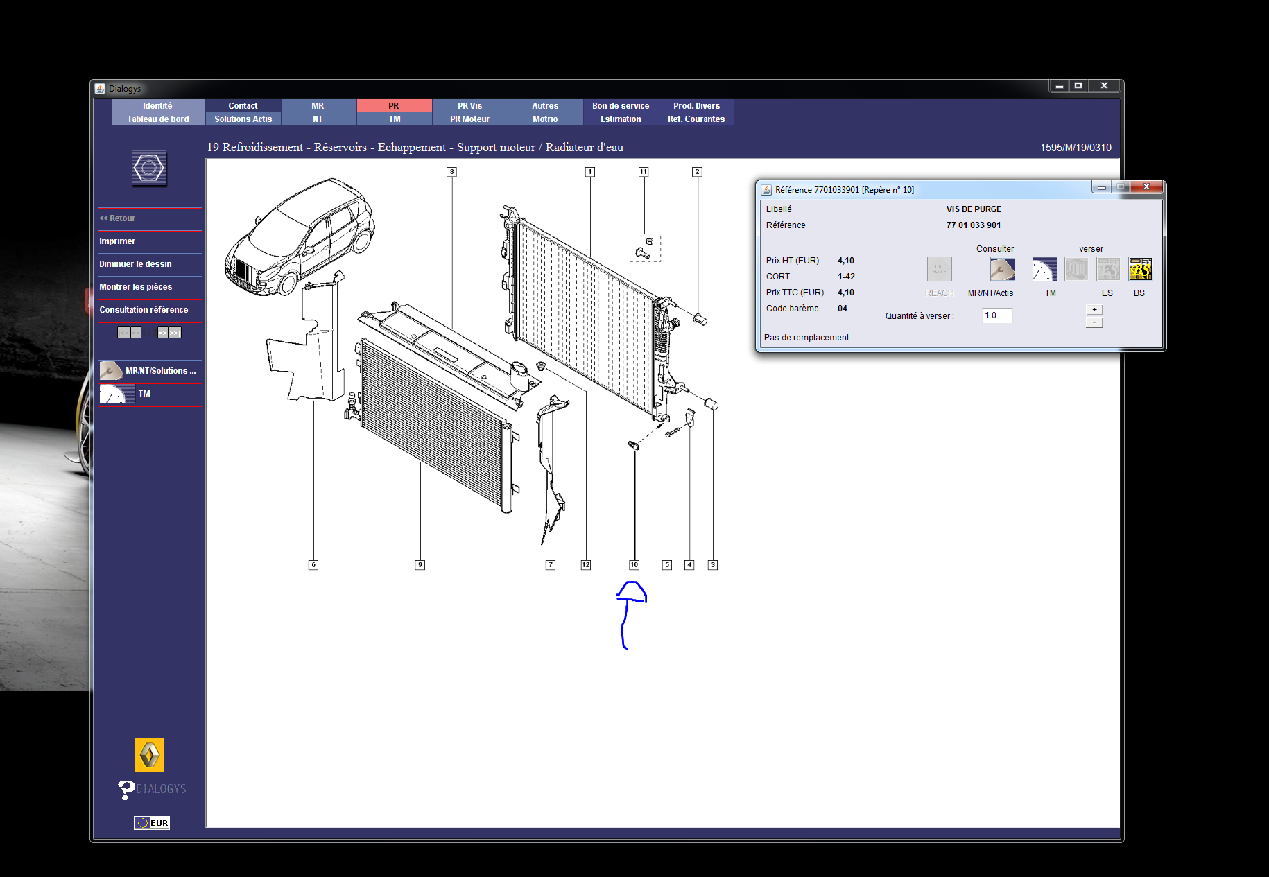

Je vous joint les photos de Dialogys

bonjour,
ce n'est déjà pas une vis de purge puisqu'elle se trouve en bas du radiateur et non en haut ... Plutôt une vis de vidange .... si elle existe sur le tiens ....

Envoyé par GAD Voir le message
bonjour,
On est d'accord , c'est pour ca moi je partis plus sur une erreur de Dialogys mais je ne sais pas si c'est courant ou ce n'est pas possible une erreur de Dialogys.
Quand je vais dans le chapitre vidange la vis pointé avec la flèche le logiciel la nomme bien vis de vidange bizarre

Pour la vis de purge elle est en haut à gauche sur le radiateur quant tu es face au moteur à l'opposé de celle de la vidange
Faut démonter le pare choc pour sa
Pour ton thermostat faut tomber toute la face avant il est juste a coter du demarreur
Et regarde aussi si tu n'a pas de fuite sous le véhicule
Medha69 est déconnecté   Réponse avec citation

Au top je regarde ca je te tien au courant , tu aurais des photos ?
