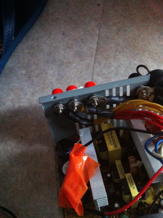

Bonjour je viens vers vous car je viens de faire une alimentation de laboratoire avec une alimentation de pc qui ne me servait a rien donc j'ai bien suivis le liens que je vous met en pdf pour que vous puissiez voir ou et mon erreur ou ai je louper quelque chose mes sa m'etonne mes bons si vous pouvez m'aidez sa serait tres bien car je n'est rien qui sort pourtant la led jaune elle reste fixe et s'eteint 5 a 10 seconde lorseque je l'eteint par l'interupteur principale du pc alors que j'ai mit un autre interupteur et 2 led rond un jaune et un vert je l'est et tester avec une batterie de visseuse 12 volt et bah ils s'allume correctement donc voila voila maintenant je vous joint les photos de mon montage pour que vous puissiez jettez un coup d'oeil .
PS : Il me reste un fil bleu et un fil blanc dans les pattes et je ne sais pas quoi faire de eux
Ps : Si l'un de vous a une suggestion je suis preneur la led vert ne s'allume pas pas de 5V-12V-3V .Merci a vous et bonne journée @+

Salut Gregkass54 j'ai suivis se tuto la et fait tout comme lui met quand je l'alume la led vert ne s'allume pas et quand je branche le multimetre rien ne sort merci pour ton aide :
voila le liens tous les composant je l'ai est mis :
http://www.latelierdugeek.fr/2013/05...tion-datelier/
Merci pour l'aide Gregkass54

Tu a bien toutes les autres alim 12v etc..

Alors pour ma part ,j'en ai fait une et je n'ai pas mis de résistance de 10w ,apparement c'est pour les anciennes alimentation ,je n'ai pas soudé non plus le rose sur le rouge ni le marron sur l'orange
par contre le fil vert avec le fil noir sur un interrupteur pour démarrer l'alimentation ...
une fois démarrer le 12v et sur le jaune et la masse sur le noir

Salut Gad et merci pour ton aide donc je n'est juste qu'a mettre le fil noir et le fil vert sur l'interrupteur et c'est bon quand tu dit l'interptur c'est celle que j'ai mise derriere ou celle deja existante ? Merci

l'isolation sur la carcasse est ou sur l'écrou??

Je ne savez pas il faut que j'isole quoi sur les ecrous ? avec quoi ? scotch kapton etc.... il ne l'on pas preciser dans le tuto ou j'ai rater quelque chose ? Merci

C'est bon je viens de percuter que l'isolation se fait par lautre petit plastique qui se met sur la tolle pour eviter les coups de chataignes merci a vous je vais revoir tous et je reviendrais aux nouvelles bonne soirée

a mon avis tu a tes borniers vissés sur la masse!
enlever le 12 et 5 et mesure les dans le vide
si tu as les tension c'est que tu fait un cc a la masse tes prises ne sont pas isolées

Comme le dit gad en haut lui n'a pas brancher comme toi car y a eu plusieurs alim pc en 20 et 24 pin il me semble.

pour ma part je n'ai pas mis de bornier ,j'ai mis un magnifique sucre ...lol
qui fait bien l'affaire ,on ne branche pas des trucs 100 fois par jour la dessus ....
