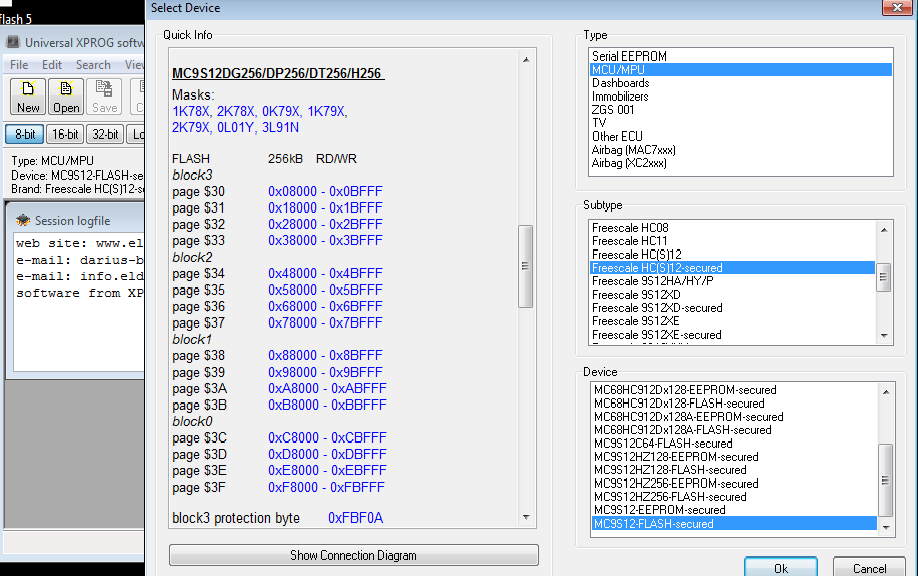

Oui j'ai bien torsadé le ground et le Xclok ensemble parcontre ca fait plutot 20cm car j'ai soudé sur une aiguille pogo au bout afin d'eviter les soudures sur les pates du MCU.
voici un screen tu choix MCU flash dans la liste j'ai bien mon MASK MCU 0L01Y.
J'ai décidé de renvoyer au vendeur son XPROG pourri , je me suis commandé l'officiel à l'instant ! c'est un tool tellement polyvalent mais pas facile à utiliser comme tu dit , que au moins le facteur "chance" du chintok sera éliminé.
Et merci ecutech pour l'info comme quoi la flash sur XPROG fait bien 2Mo, j'arrivais pas à trouver ce détail ;) cela veut dire que la flash que j'ai a été sans doute lu avec un autre matos alors (smok, vvdi ...) donc inutilisable dans mon cas. Bref, je part à la recherche d'une autre !

diagnosis29 29/06/2019 13h58
Envoyé par elmostro (Message 704505)
merci pour ces infos précieuses ecutech ;) Ma lecture de la flash en place est bonne alors si le fichier fait 2Mo et j'ai 3 lectures + vérif identiques et OK selon le soft.
:yo:
salut ,
la flash que je t'ai donnée a été lue avec UPA USB
elmostro 29/06/2019 13h59
je viens de tilter sur un détail à l'instant, il y a marqué flash 256Kb RD/WR dans la liste !!??!! Bref, j'attends de recevoir un VRAI XPROG qui marche ... !
