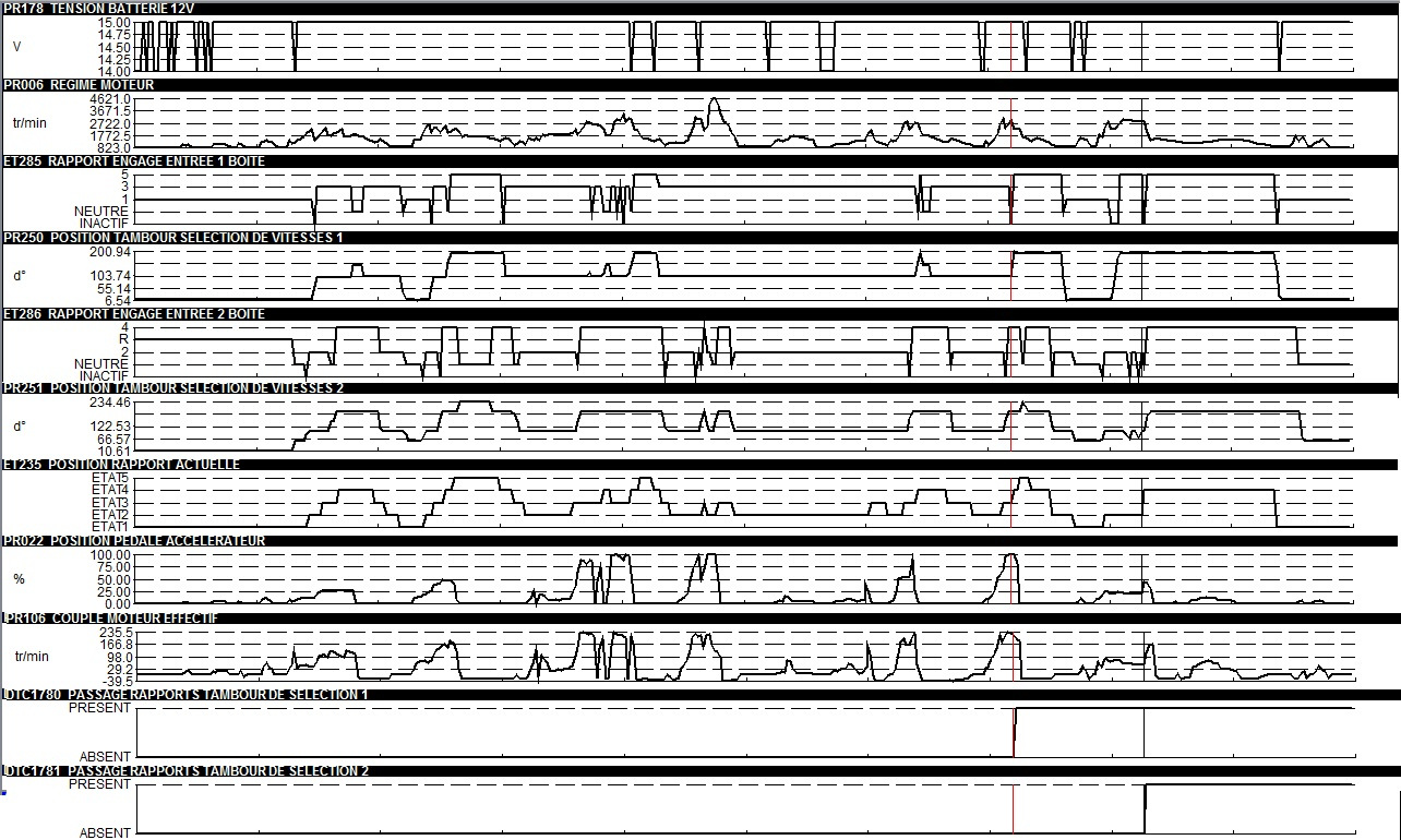

Vieux 10/01/2022, 11h58   #70
guiton123
Avatar de guiton123
Localisation: France, Versailles
Âge: 33
Messages: 88
Thanks: 103
Thanked 13 Times in 12 Posts
Pouvoir de réputation: 5
guiton123 is on a distinguished road
J'ai effectué un enregistrement des paramètres et des états et je suis allé rouler. Quand j'accélère à 3000 tours on voit que ça part en sucette au niveau des vitesses. On dirait que la voiture cherche la bonne vitesse...
Il y aussi le voltage qui chute un peu à 13V mais ça n'ai pas l'air lié.
Je sais pas ce que vous en pensez ?
guiton123 est déconnecté   Réponse avec citation
Vieux 10/01/2022, 12h04   #71
Jock66
Avatar de Jock66
Messages: 3 817
Thanks: 2 044
Thanked 5 183 Times in 2 993 Posts
Pouvoir de réputation: 61
Effectivement tambour 1 et 2 deconne !
Les tambours sont internes au calculateur.
La boite d’occasion fonctionnait bien ?
guiton123 (10/01/2022)

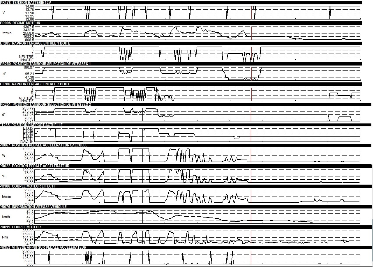

Vieux 11/01/2022, 12h11   #75
guiton123
Avatar de guiton123
Âge: 33
Messages: 88
Thanks: 103
Voilà les nouvelles courbes avec l'enregistrement des défauts.
J'ai mis les curseurs au moment de l'apparition des défauts pour mieux ce rendre compte.
J'ai débranché le boitier du frein de parking mais vu que j'ai des défauts qui apparaissent parce qu'il est débranché je sais pas si c'est mieux ou pire ...
On peut s'apercevoir que la tension varie entre 14v et 15v alors qu'hier c'était 13v et 14v. Pas sûr que ça ait beaucoup d'importance mais bon... J'explore toutes les pistes.
En tout cas, une chose est sûre, ça n'a rien changé :(
