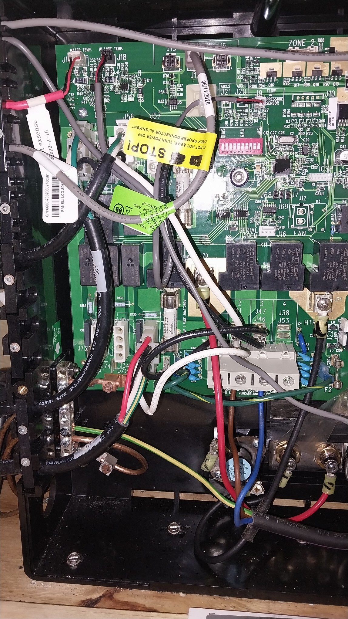

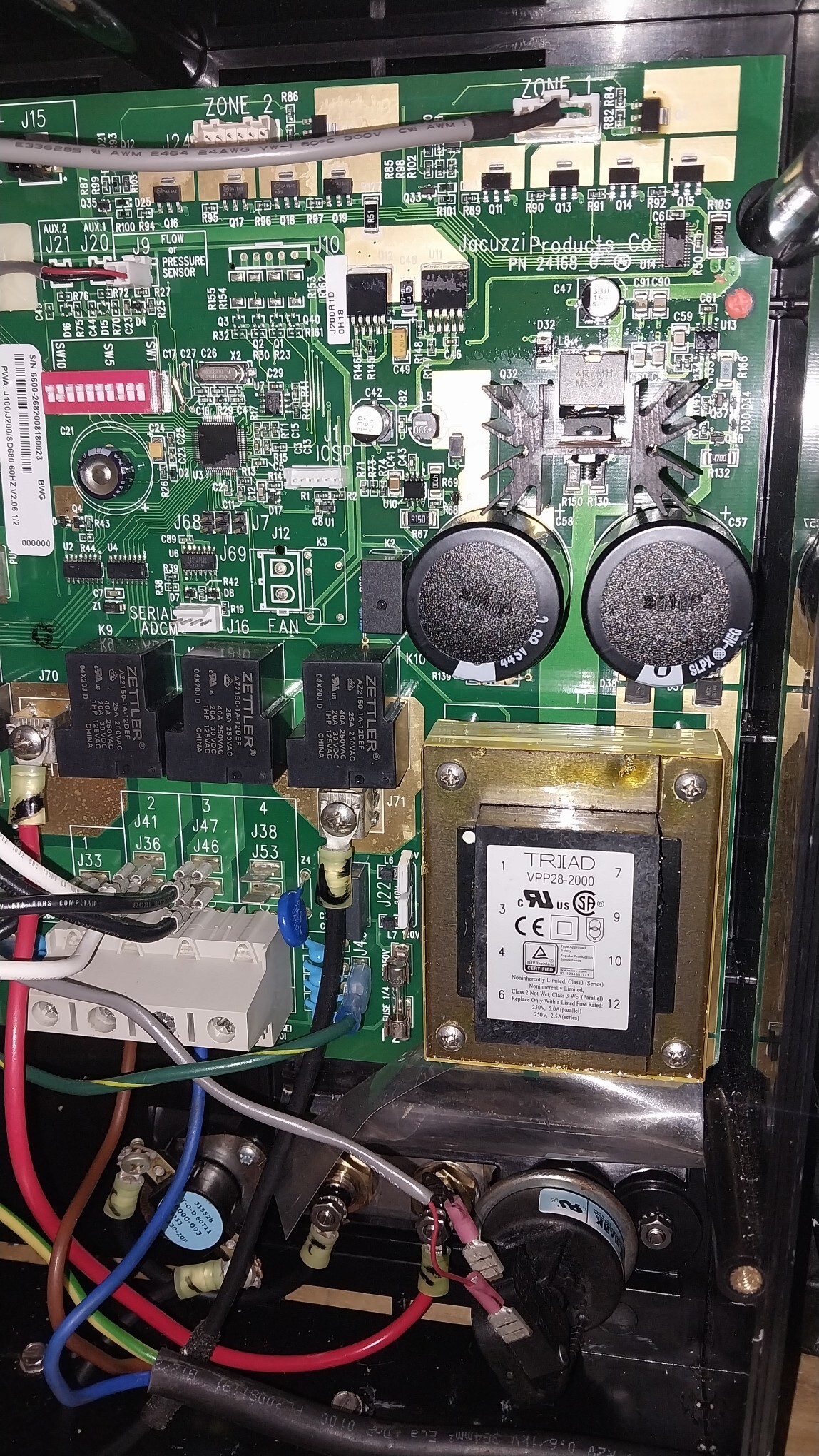

voici la carte mère au cas ou j'ai loupé quelque chose

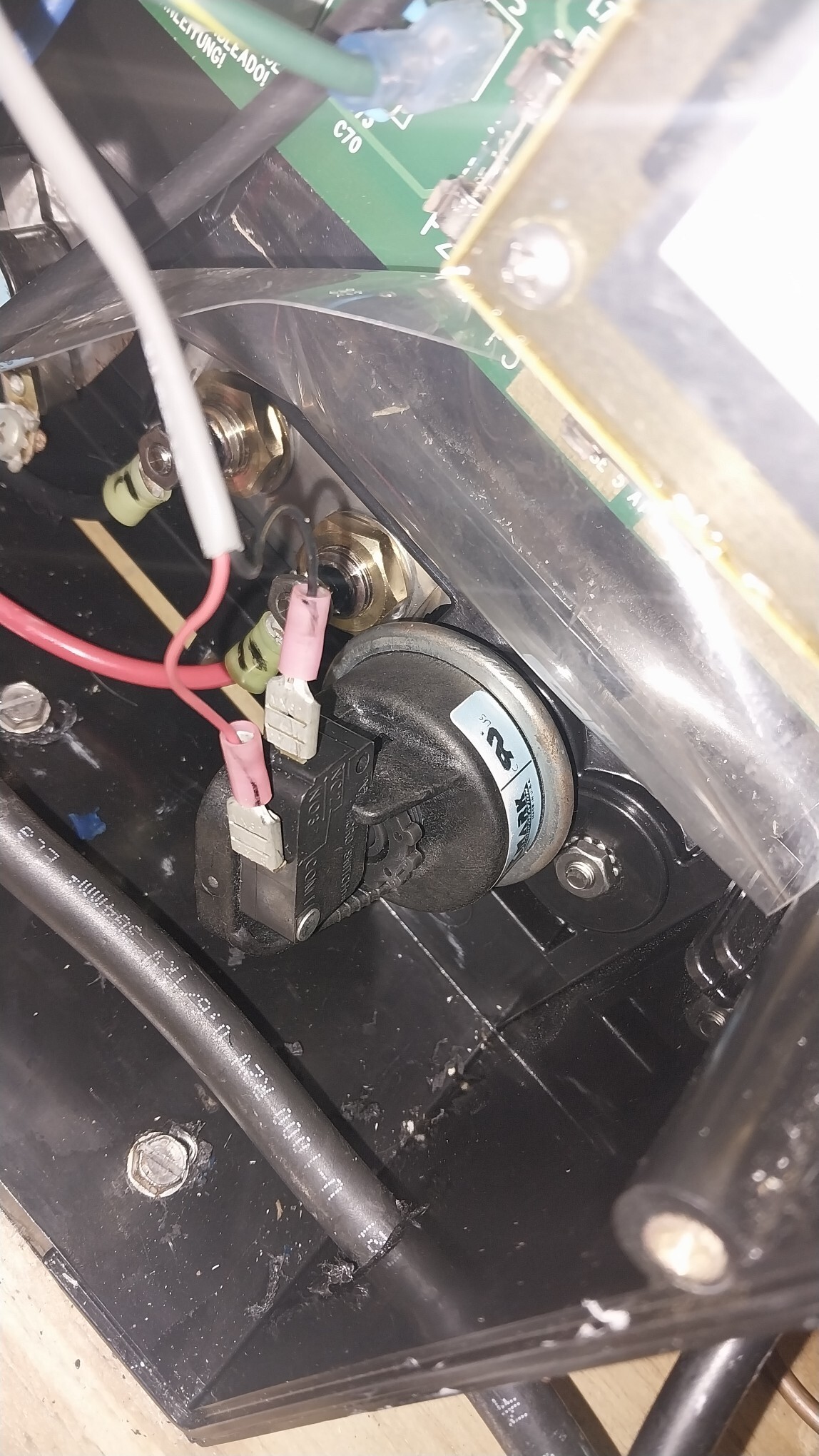

jai pensé aussi à cette pièces ,peux être quelle remplace le flowswitch
c'est la pressurswitch car y'a ecrit sur la carte mere flow or pressur switch,
je l'ai tester au omhetre,
j'ai la continuité entre les sorti,
et si je tourne la vis pour régler la sensibilité de la pression je peux coupé cette continuité,
du coup pour moi ce capteur la fonctionne bien,
j'ai tenter aussi un reset mais rien n'y fait,

Slt change la directement il n'y a qu'elle pour contrôler le debit sinon ça sera la carte et la c'est pas le même prix

non justement je n'ai pas la pieces "flowswitch" donc je pense que c'est la pressure switch qui donne l'info,
pour les fonctionnement ce n'est que un contacteur,
quand le Spas est éteint je n'ai pas de continuité sur ce contacteur la,
ensuite quand je le met en route la continuité viens,Donc logiquement le contacteur fonctionne bien,

C'est un contacteur mais capteur aussi normalement si tu as le code DB1 c'est forcément qu'il doit capter le débit ou la pression
Définition du pressostat :Le pressostat fait partie des pièces les plus importantes de l'équipement de sécurité des spas. Il vérifie qu'il y a bien de l'eau dans le réchauffeur, et un débit suffisant pour éviter la surchauffe.
Cherche pas plus loin si tes 2 pompes fonctionnent bien c'est ça ton problème change le
