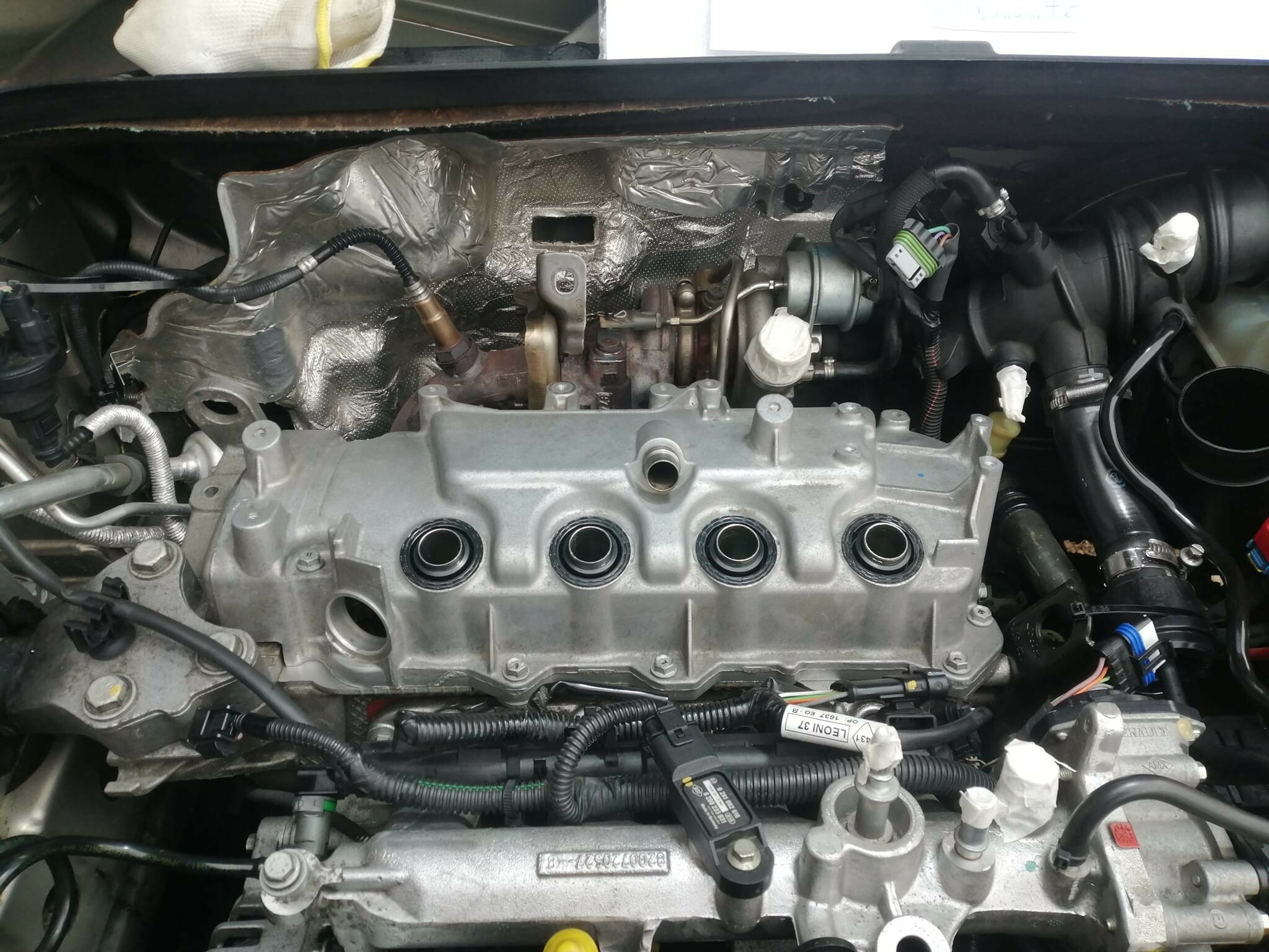

Dans cette vidéo il explique super bien le fonctionnement du turbo, que je connaissais pas du tout, il est identique sur le 1.2 TCE. https://www.youtube.com/watch?v=rGsF...=doit_vehicles
En faite c'est une électrovanne en pression qui est gère la wastegate, à l'inverse des électrovannes en dépression.
Voici une photo du moteur (pris sur le web)
